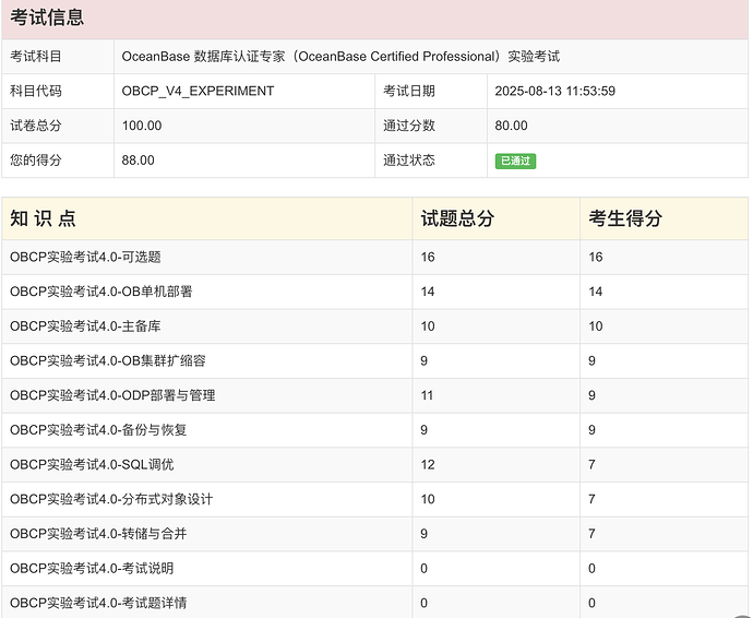

早上考完认证,下午就出了成绩,如预期的正常通过了,整体考试难度适中,但也有一些坑需要注意,分享一些考试经验

  2. 考试不涉及Oracle租户,全都是在MySQL租户下,名字应该是固定的obmysql,大部分命令行的考试结果都是在这个租户下,如创建了几个数据库,labdb4、labdb5这类,需要注意名称别敲错,我一开始把labdb创建成了labob,后面才发现不对,我的考试分数中【SQL调优】这块扣了5分,应该就是我数据库创建错误导致,导致后续的统计信息采集、outline绑定等信息由于重建库,操作记录全部丢失(失效)。
  3. 另外需要注意一共10个考题,8个必考,2个选考,这里的选考不是我们自己选,是系统随机抽2道题,我抽到的是全链路诊断和回收站及闪回查询。
