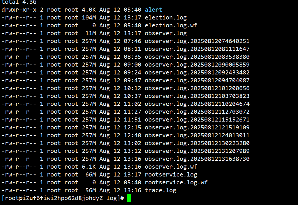

今天在阿里云的3台ecs上安装了observer组成一个集群,刚才发现1和2都不在线了,进ecs查看,observer进程不存在了,请问怎么看原因在哪里?
cd ~/oceanbase/log下
看一下observer日志,麻烦提供一份附件
如果进程不在了日志应该是停写的,只需要observer.log。
