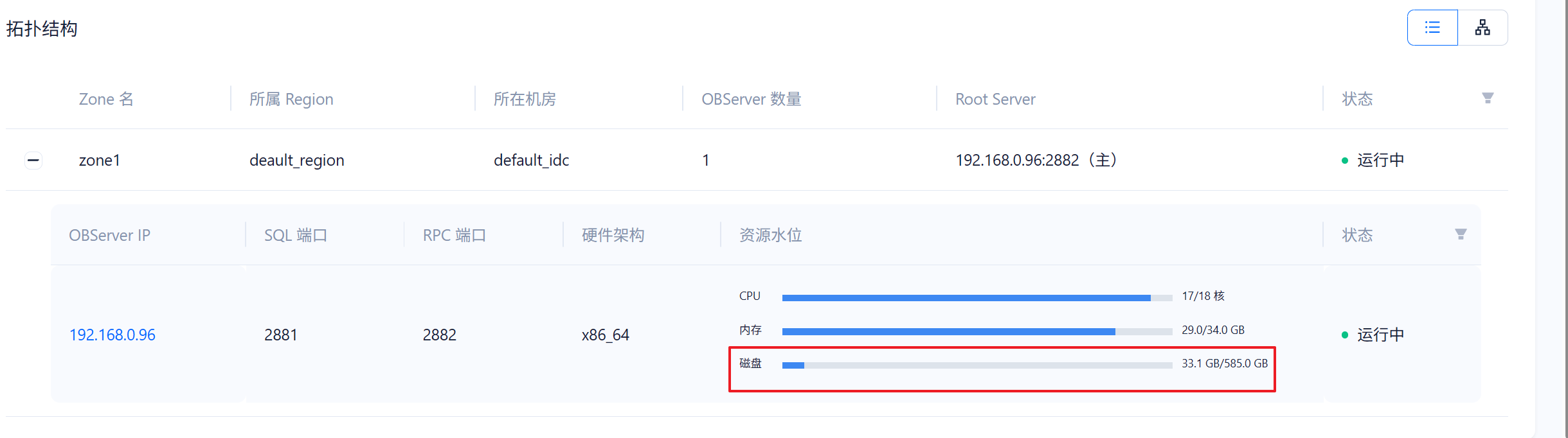

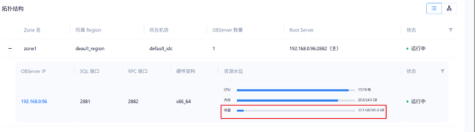

数据库使用过程中,有插入过一些数据。但是有一天半夜服务器断电了。启动数据库后把之前任务的目标表进行了truncate table。后续使用数据库,跑一些insert任务的过程中,有些任务会插入数据较大的任务会失败,大概1w条左右的数据插入失败,查看报错信息是(conn=3221677518)Server outof disk space。然后查看磁盘使用情况,发现磁盘占用很高。
express平台上看磁盘使用只有30多G

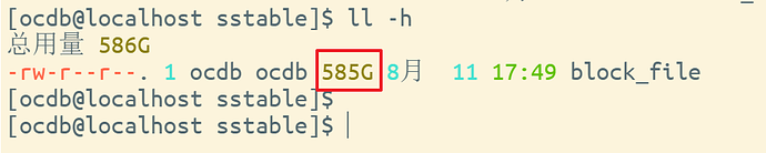

使用下面语句查询表数据大小,从结果发现整个oceanbase里面的表大小只有30多G,但是在Linux服务器后台/home/ocdb/myoceanbase/oceanbase/store/sstable查看block_file文件大小有585G

结果如上,看下来感觉空间应该还够
是够的 datafile_size是预占用的 如果你觉得预占用的大 在搭建的时候你可以设置动态扩容 可以看看这个文档https://www.oceanbase.com/docs/common-oceanbase-database-cn-1000000003379139
好的,预占用的我们了解了。
但是我们之前还出现过一个现象,就是这之后我们跑插入数据的任务,会出现(conn=3221677518)Server out of disk space错误。这批任务整体大概会插入3000w的数据,每次插入大概1w条。不知道为啥会出现这个错误。
补充一些信息:我们clog和block_file是在一个盘里面;然后现在数据库表占了30G,大概2000W条数据。之前报错的时候,操作系统的这个盘,除开block_file预占用的585G+ clog + 其他的一些文件,整体只剩40多G的空闲空间了。
不知道是不是运行插入任务的时候,由于整体数据量较大,一些日志文件或者其他的文件比较大,导致这个报错。或者说这个报错不知道是指其他磁盘不够了,不是block_file的空间不够了?
