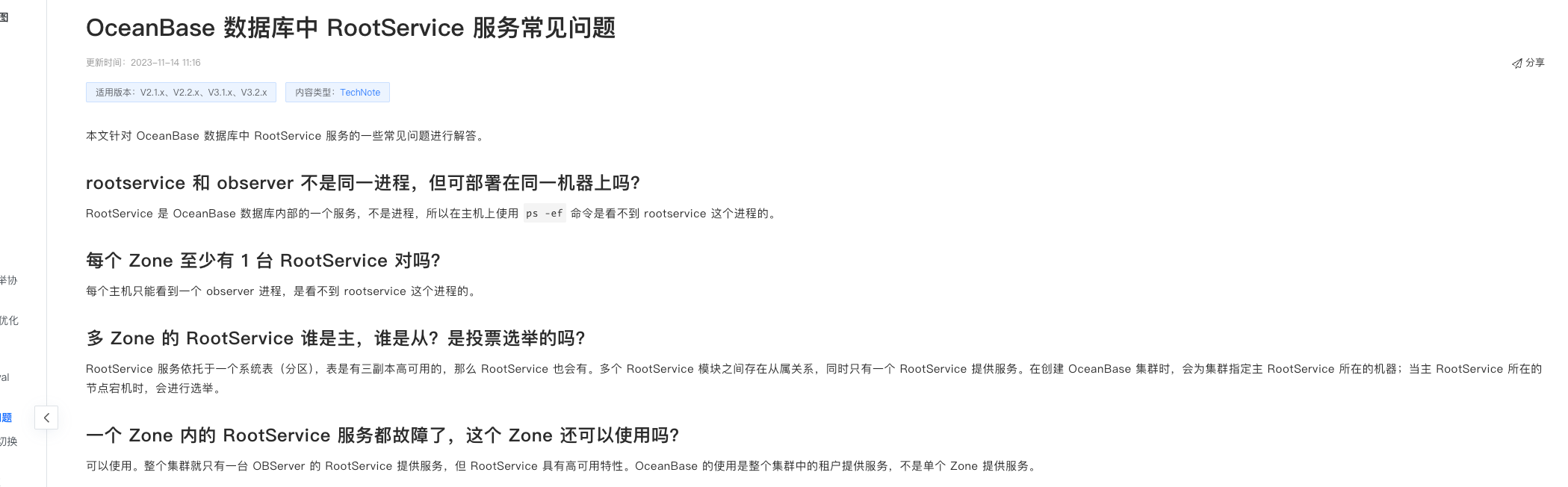

RootService 不是 obd 中控节点吧?我有6个节点,5个是 observer 节点,1个是 obd 中控节点,中控节点几乎没什么资源。而 5 个 observer 中有一个是 RootService 的。它可以自动切换。但是这个管理集群的 obd 节点怎么切换到其他节点上呢?我尝试安装了一个一样的 obd 后不知道怎么接管现在的 5 个 observer 节点?
