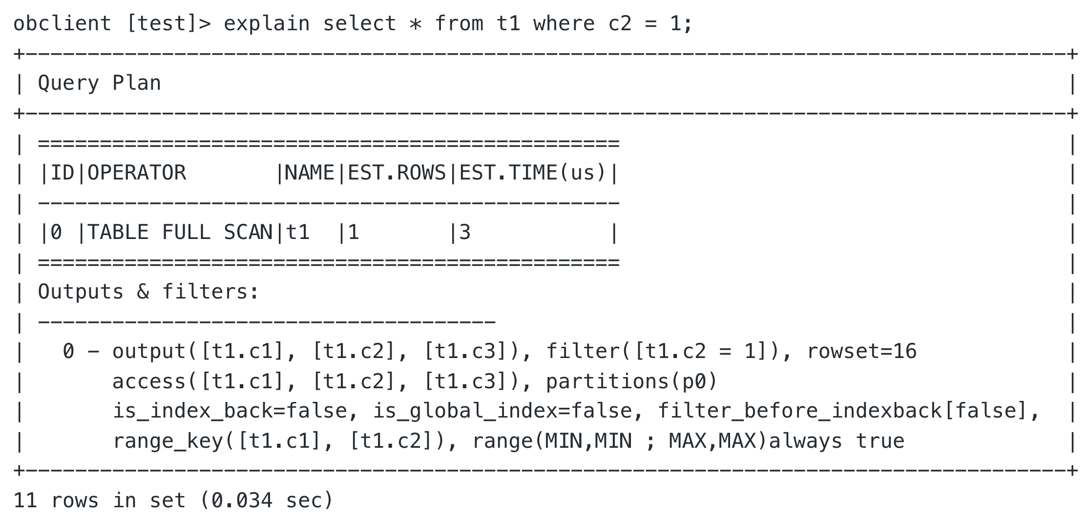

  • 如果过滤条件里有分区键,计划中可以看到 partitions(p0),说明只扫描了 p0 这一个分区的数据。

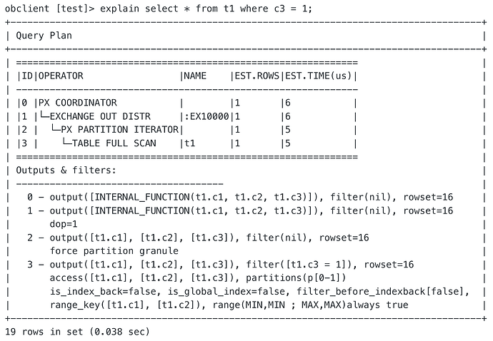

  • 如果过滤条件里没有分区键,计划中可以看到 partitions(p[0-1]),说明扫描了 p0 和 p1 全部所有分区的数据。其中 PX PARTITION ITERATOR 算子就是用来循环扫描所有分区的迭代器。

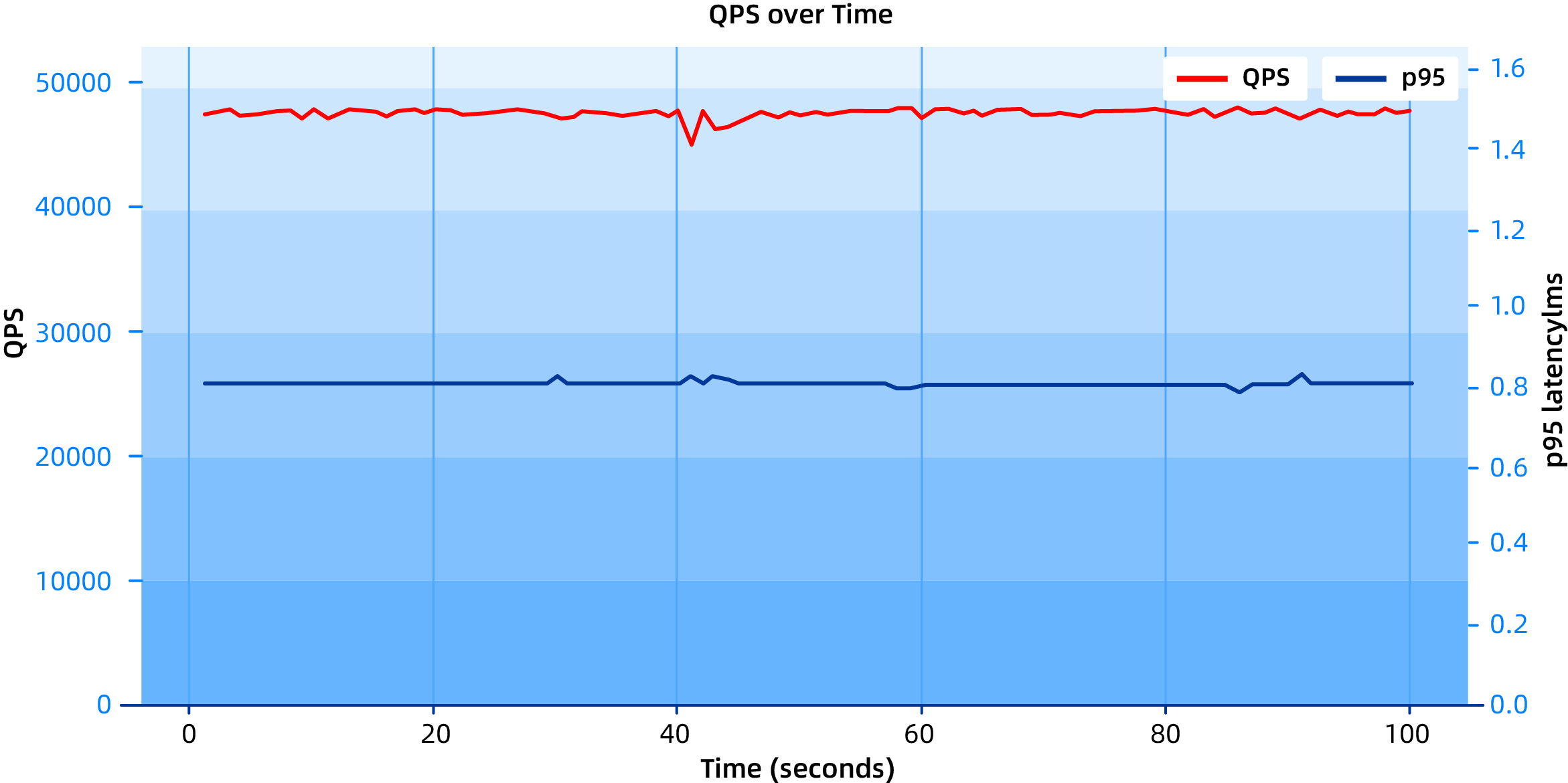

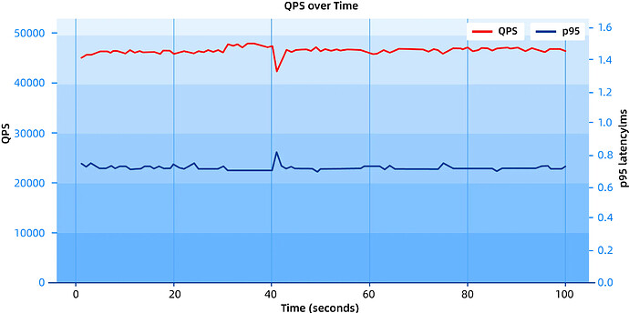

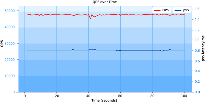

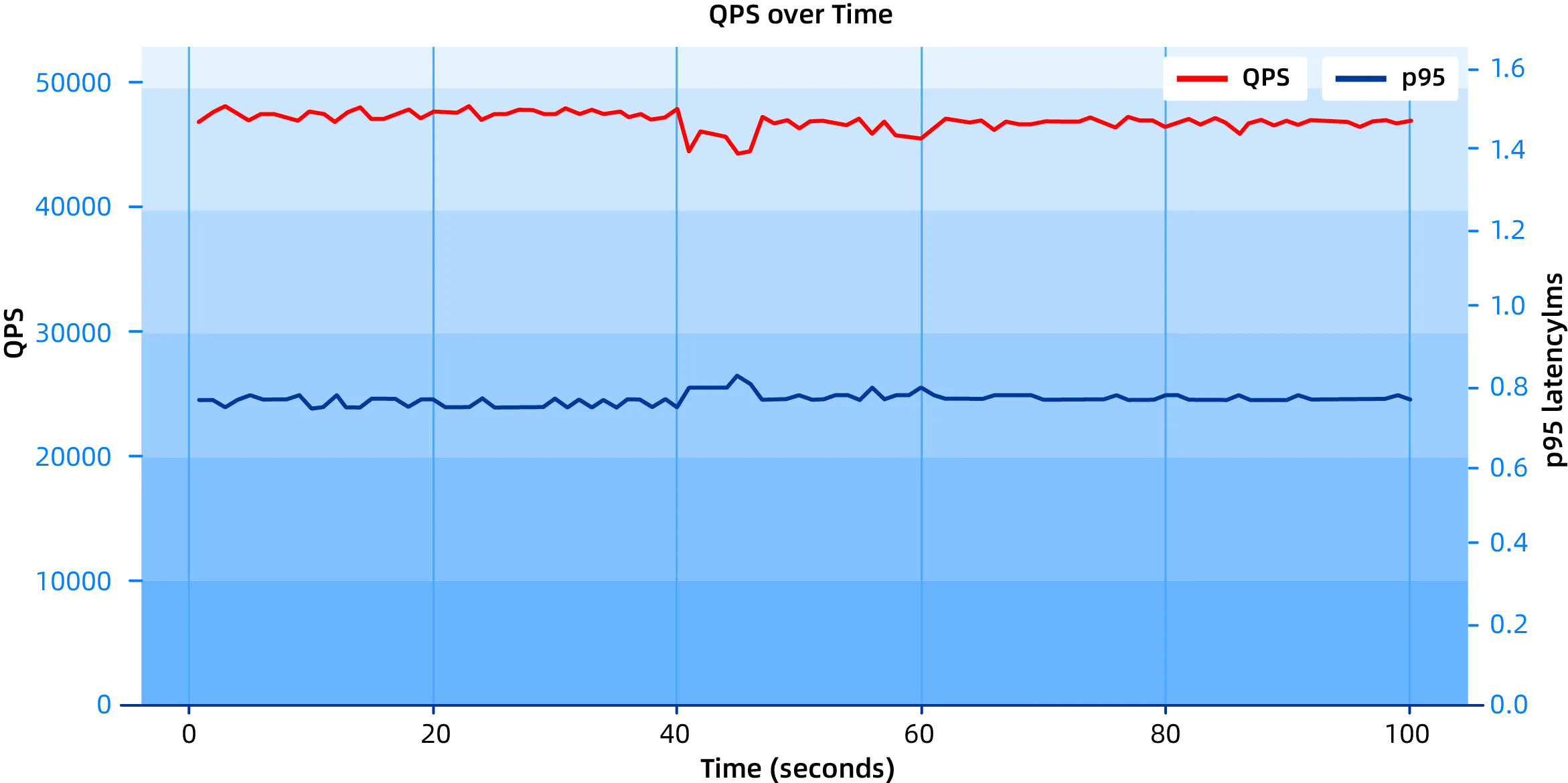

为了避免分裂对正常业务的影响,我们主要做了两方面的工作,一方面,当表上存在业务的普通 DML 和查询时,如果此时做自动分裂,会将查询和 DML 的流量自动转移到新分区继续处理,对正在执行的 DML 和查询的性能影响比较小;另一方面,我们做了一些优化使得分裂操作本身占用的资源比较少,包括重用大部分的数据、网络只同步逻辑操作等,充分节省了磁盘空间、带宽、网络带宽、CPU 和内存资源等。
我们在系统中只有一个分区的情况下,对这个分区进行分裂,模拟分裂带来影响最显著的场景,观察分裂对性能的影响。在面向 OLTP 场景的 sysbench 场景的测试,我们测试了点查,范围查和写入,性能影响在 4% ~ 8% 左右,参考下图。
实际生产环境中,分区数有很多个,同时在分裂的分区数只有一少部分,此时,分裂的影响会更小。
