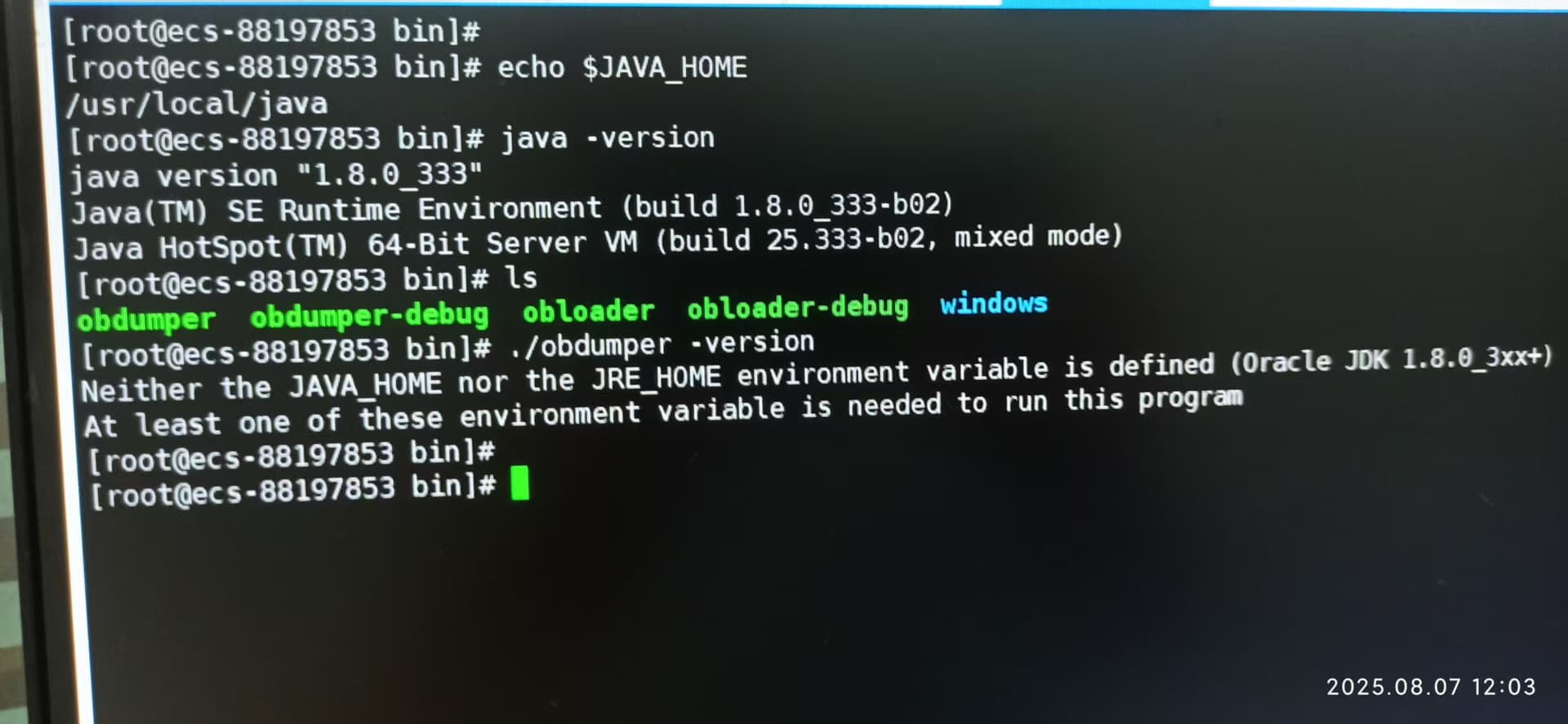

可是我已经配置了jdk,并在/etc/profile配置了环境变量而且执行了 source /etc/profile 执行 java -version 也已经输出了相关的jdk版本等信息,请问是哪里有问题,系统已经重启过了,问题依旧,哪位大神给指点一下。
java -version
java version “1.8.0_333”
Java™ SE Runtime Environment (build 1.8.0_333-b02)
Java HotSpot™ 64-Bit Server VM (build 25.333-b02, mixed mode)
./obdumper -version
Neither the JAVA_HOME nor the JRE_HOME environment variable is defined (Oracle JDK 1.8.0_3xx+)
At least one of these environment variable is needed to run this program

echo $JAVA_HOME 看下
没有问题

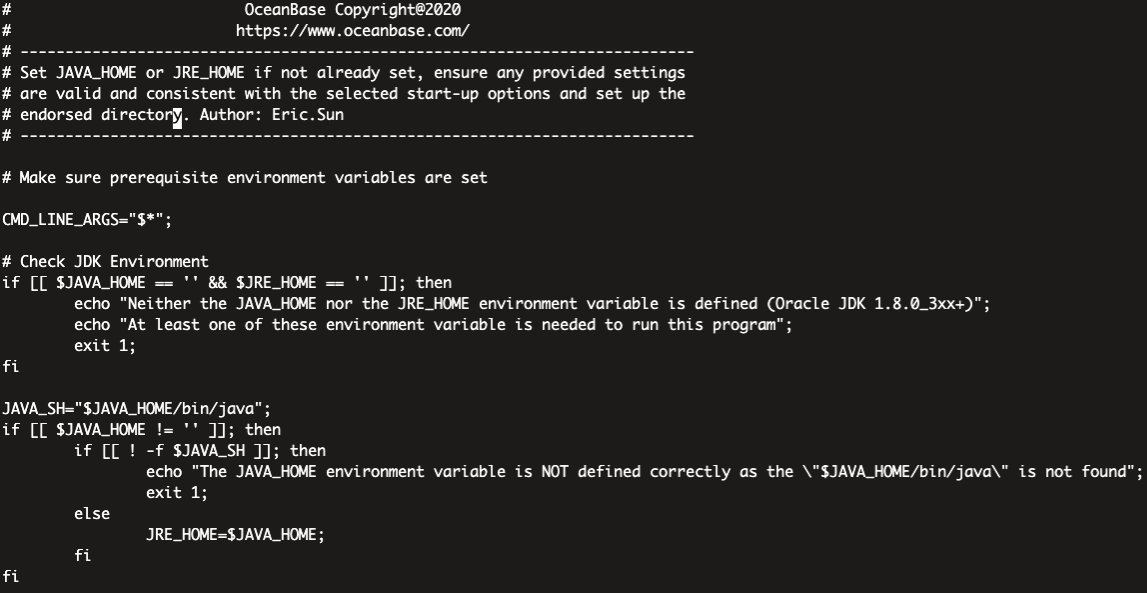

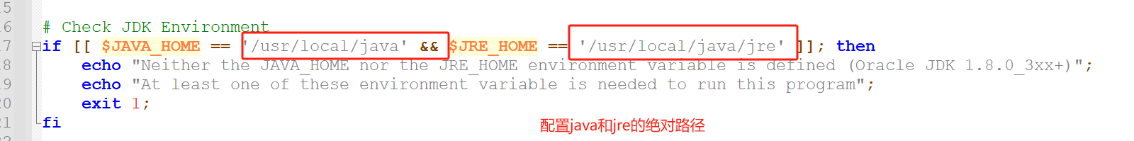

理论上正常设置就可以了。 不行你obdump脚本里写死JAVA_HOME :joy:

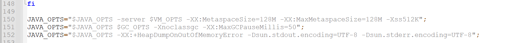

JAVA_OPTS="$JAVA_OPTS -XX:+UnlockExperimentalVMOptions -XX:+UseG1GC"
查看版本是./obdumper --version
在下方添加:

JAVA_OPTS="$JAVA_OPTS -XX:+UnlockExperimentalVMOptions -XX:+UseG1GC -Xnoclassgc -XX:+DisableExplicitGC"

感觉和你加的位置有关系,适当往前挪一下?需要加在 java 命令执行前。

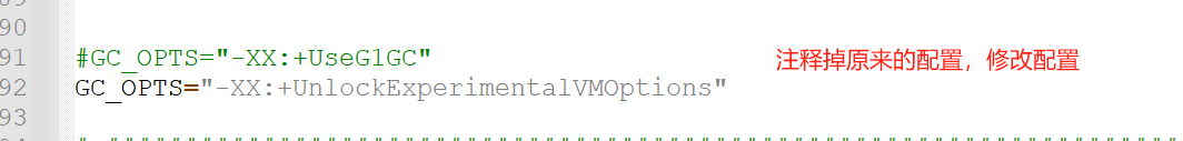

cat obdumper|grep “UseG1GC” 把这一行修改成GC_OPTS="-XX:+UnlockExperimentalVMOptions"试下
按照您的方法配置以后,可以了,感谢大神的指点。。。。。
