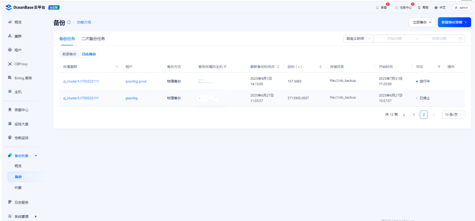

你好 这个租户的日志备份 确实是停止状态,这个如何启动呢
我的界面上操作这栏 没有按钮. 也没有备份清理.

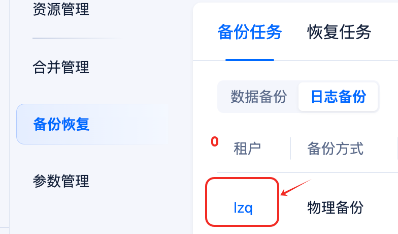

你截图看下

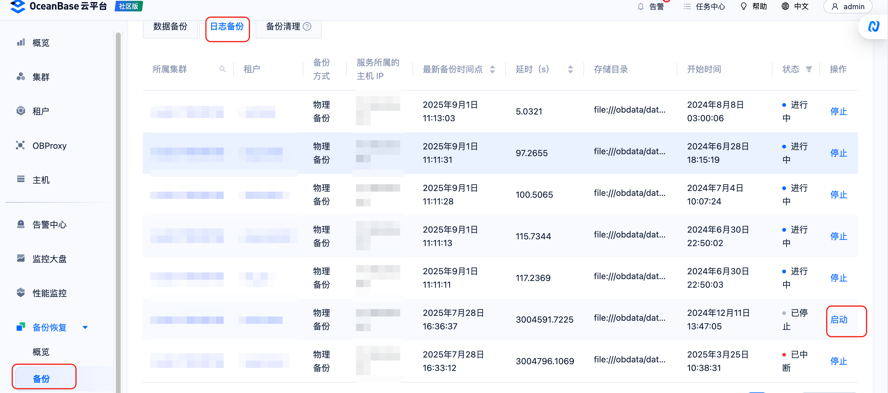

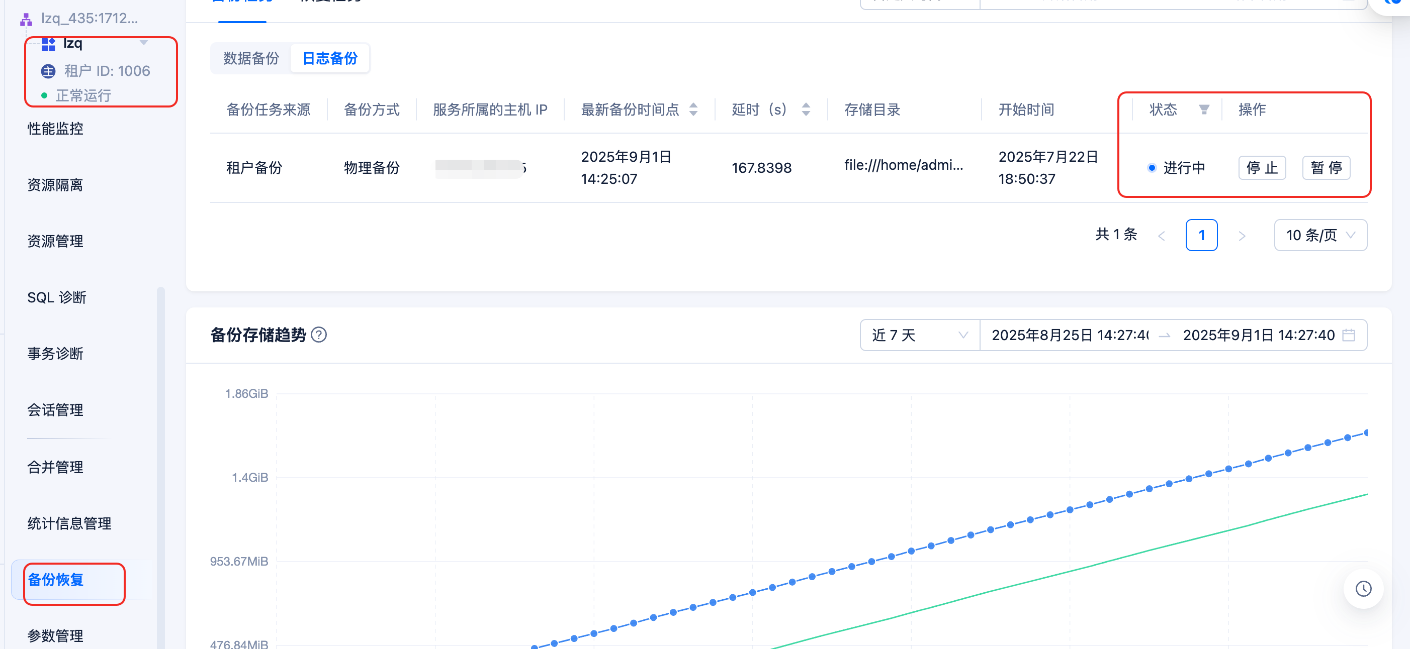

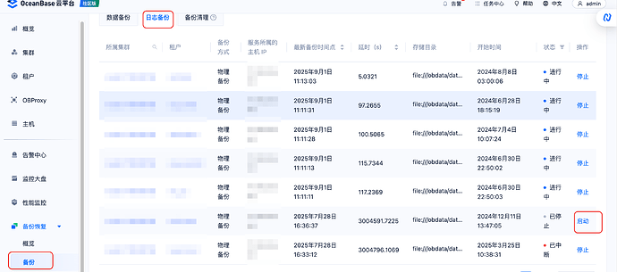

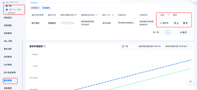

确实版本差异问题,你点击租户(1004租户)进去
租户点进去也不行 也没有 我看看有没命令行做这事
