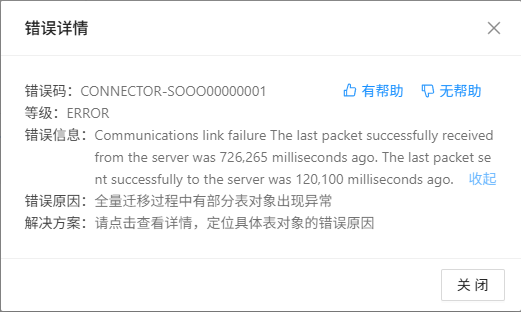

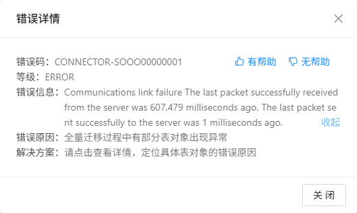

使用oms,将mysql数据迁移到oceanbase中,共计2000多张表(放在了一个任务中),迁移到一半的时候出现:
这是什么原因导致的呢?直接点恢复是不是就可以?

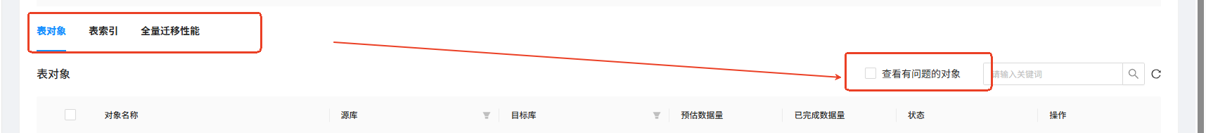

查看失败的表或失败的其他对象的具体报错信息。
这种情况可能是查询时序数据库长期没有反馈,你黑屏化测试下看看
点了恢复了,目前没有问题呢,等有问题了我试下

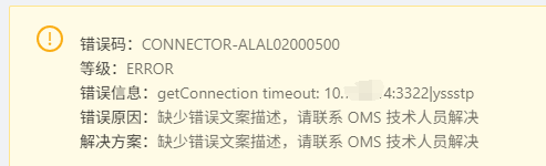

全量同步中断了:
单独表的报错:

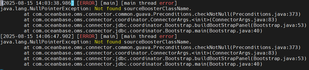

oms error.log报错:
这个任务大概2w多张表,仅仅选择了全量同步,源端mysql8.0.28数据库连通性没问题。同步了大概27%然后源端mysql数据库意外宕机了 ,源端mysql修复重启后,该任务点了恢复,但是一直恢复不成功。

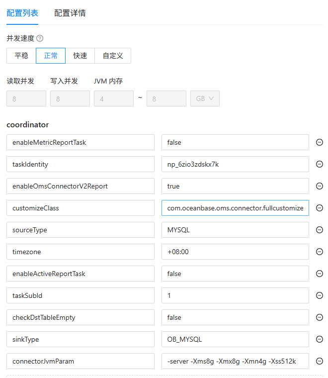

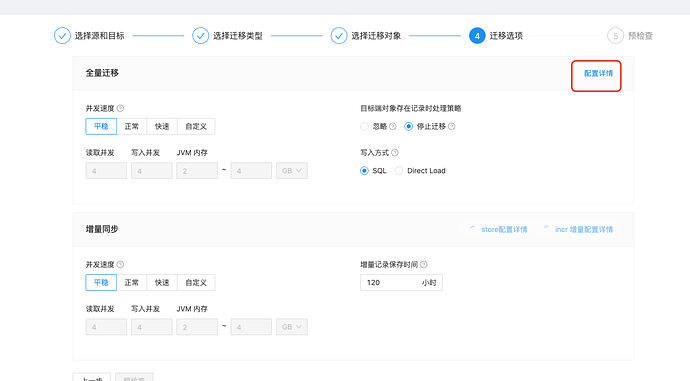

查看组件监控-更新,看一下配置。还有oms版本是多少
oms版本:4.2.9_CE

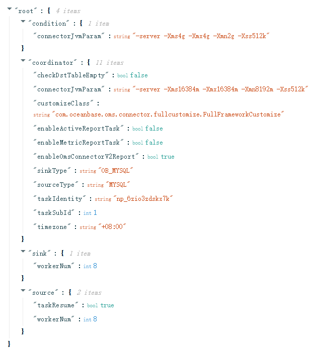

点配置详情那个json面板,source部分截个图,看下有没有少配置
只有这些,同步了好几个任务了(配置都没变过),没啥问题,就这个任务有问题
这个任务的source配置没了,只能重建了。是不是修改了参数配置的,这个版本修改参数有个bug,改了后会这样
只把目标端OB插入模式改为了REPLACE,其他没变(除了内存和并发)
这个任务重建吧,重建后目的端表有数据会主键冲突,改一下插入模式REPLACE或者是INSERT_IGNORE

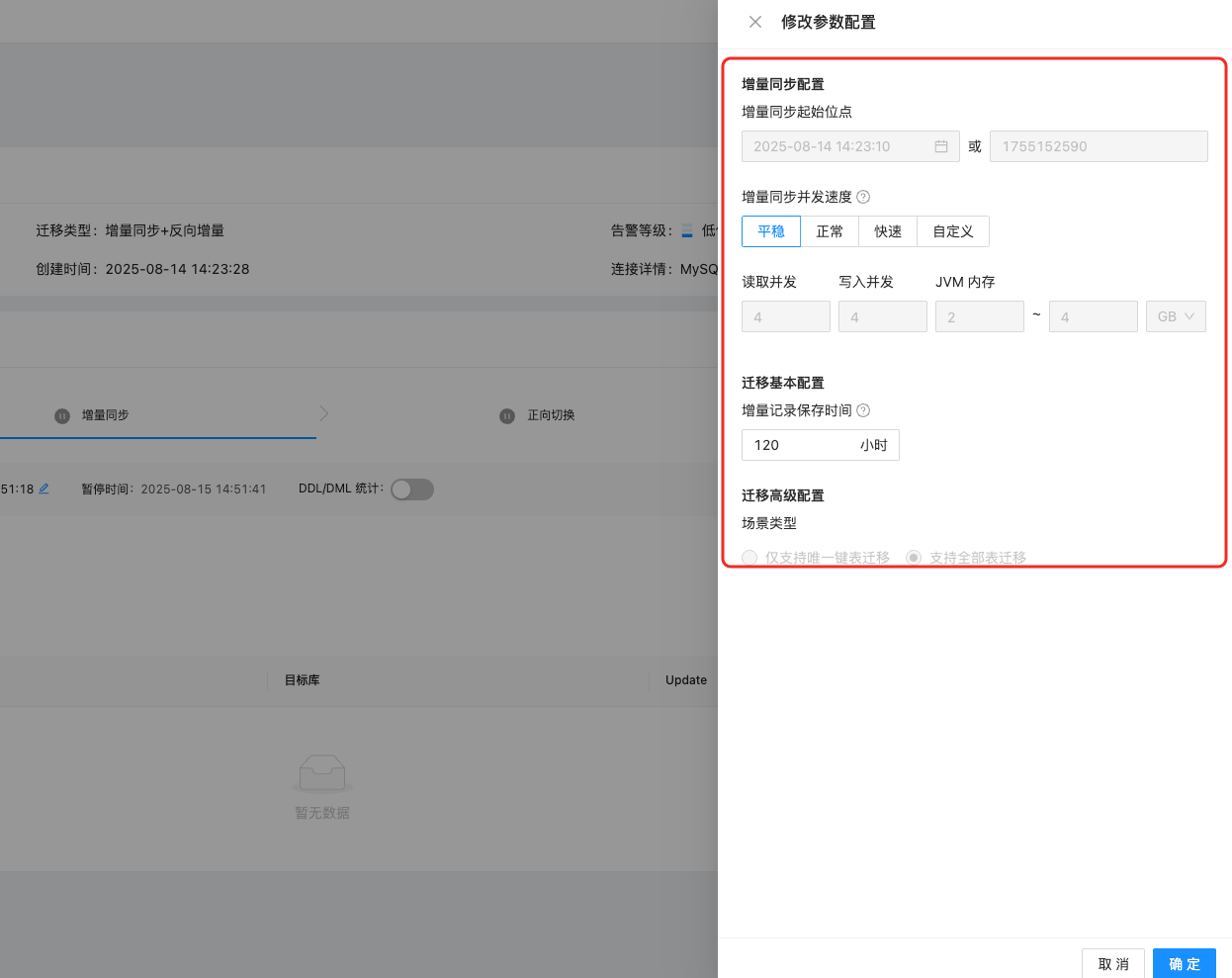

任务创建好后如果要改内存和并发什么的可以在这个地方改 组件监控-更新
那这个bug是由于改什么参数出发的呢?需不需要升级下
这个bug是更多操作-修改参数配置引起的,在4210版本中已经修复了
