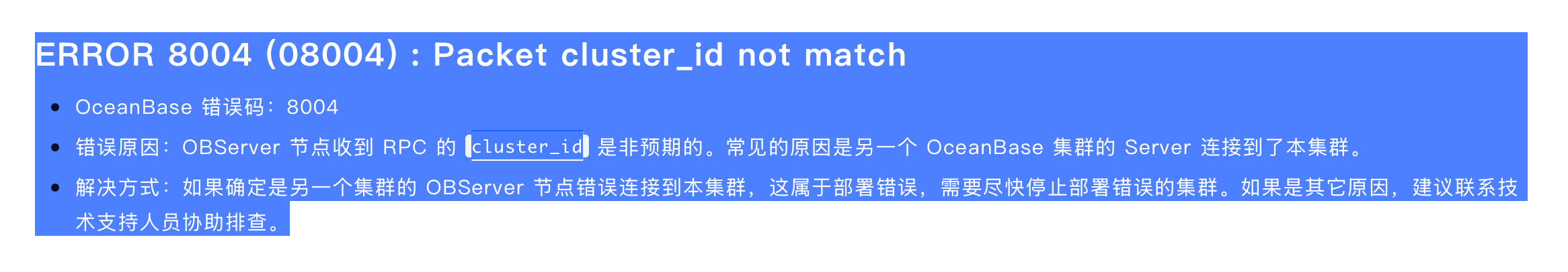

1.主部署在机器A (10.22.10.92) ,备部署在机器B(10.22.10.93)
2.网络正常,在备机器的容器里面可以访问主10.22.10.92:3306,反之也可以
3. V$OB_LS_LOG_RESTORE_STATUS查询结果 问题描述里面有,错误码8004
4.没有
5.重启过主租户也没用
可以检查一下两个集群的集群名,用 sys 租户连上去 show parameters like ‘%cluster%’; 可以查看到集群名和集群 ID,有可能集群名一样,但是集群 ID 不一样,可以尝试部署的时候通过环境变量 OB_CLUSTER_NAME 指定一下不同的集群名。

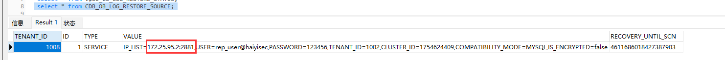

这两个是在一台机器上吗,observer 应该是用容器的 ip bootstrap 的,是不是因为互相访问不了,可以确认下网络是不是能够连通的。
确实有问题:创建备租户使用了宿主机的ip和映射端口,语句如下
CREATE STANDBY TENANT IF NOT EXISTS haiyisec LOG_RESTORE_SOURCE = “SERVICE=10.22.10.92:3306 USER=rep_user@mysql PASSWORD=123456” RESOURCE_POOL_LIST=(‘haiyisec_pool’);
但是,查询这个数据的时候,这个地址会变为 主租户对应 容器内的地址,因为是2个不同的机器,用这个地址肯定无法访问,请问下有什么方式解决吗?
如果一定要用容器话的话可以看下 ob-operator,在 K8s 上部署,不然可能没什么办法,这个地址应该是 observer 会根据查询到的内部表中的地址来。
https://oceanbase.github.io/ob-operator/zh-Hans/docs/manual/ob-operator-user-guide/high-availability/standby-tenant-of-ob-operator
没有k8s环境,我们公司统一使用的是通过docker部署管理,那是不是 意味着dokcer单机部署的不能使用 物理备库容灾的功能了?
