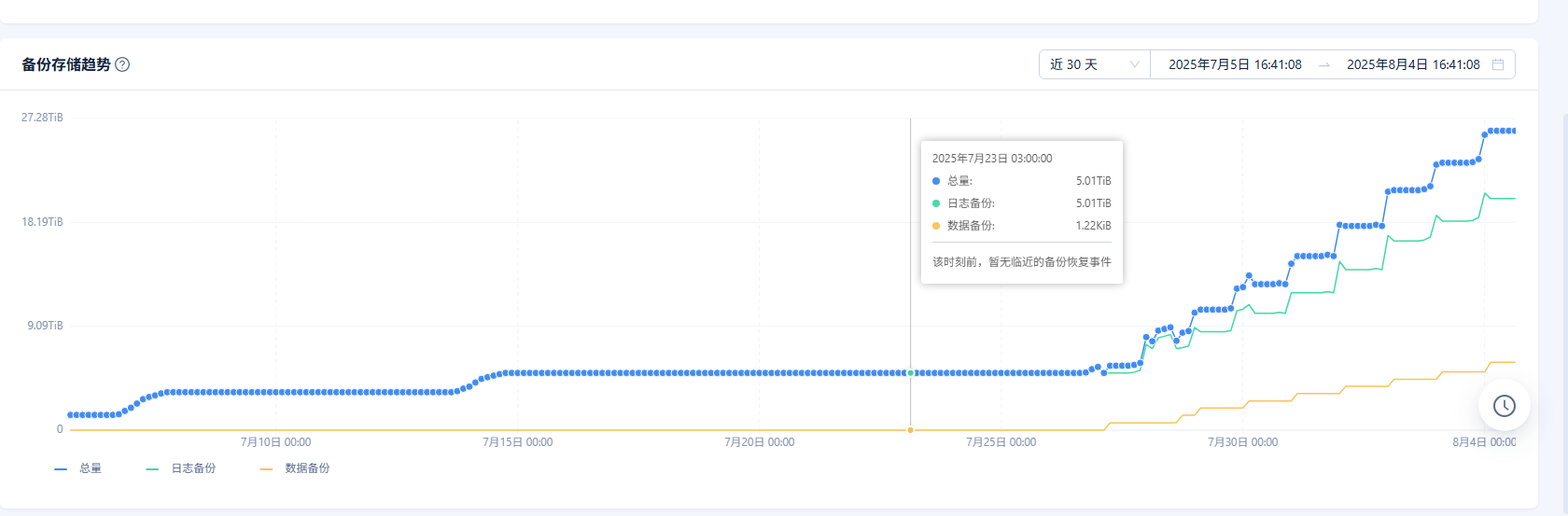

半个月前的日志备份一直没有自动清理掉
【 OB or 其他组件 】OB、OCP
【 使用版本 】OB4.3.4.1

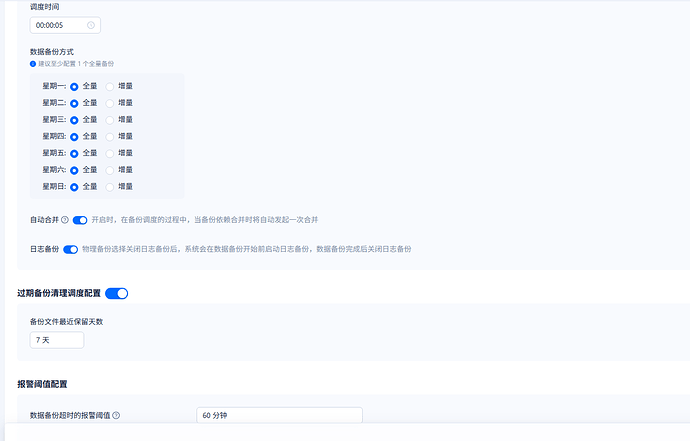

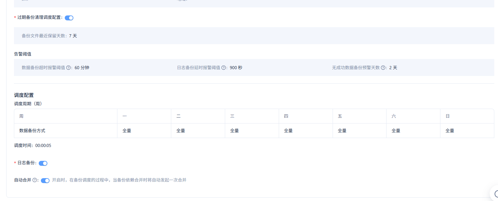

如图为我设置的备份策略。每天1分全量备份。备份保留7天
但是7天前的日志备份一直存在5T数据没自动删除掉。 只有数据备份被删除了

我这个问题是,有个日志备份,从7月初开始,一直没删掉
由于这个集群是新迁移过来的。 期间做了好几次尝试。表被删除重建了几遍。
不知道是不是这个原因。

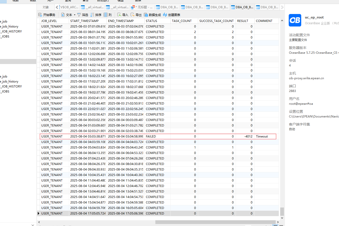

select * from DBA_OB_BACKUP_DELETE_JOB_HISTORY;

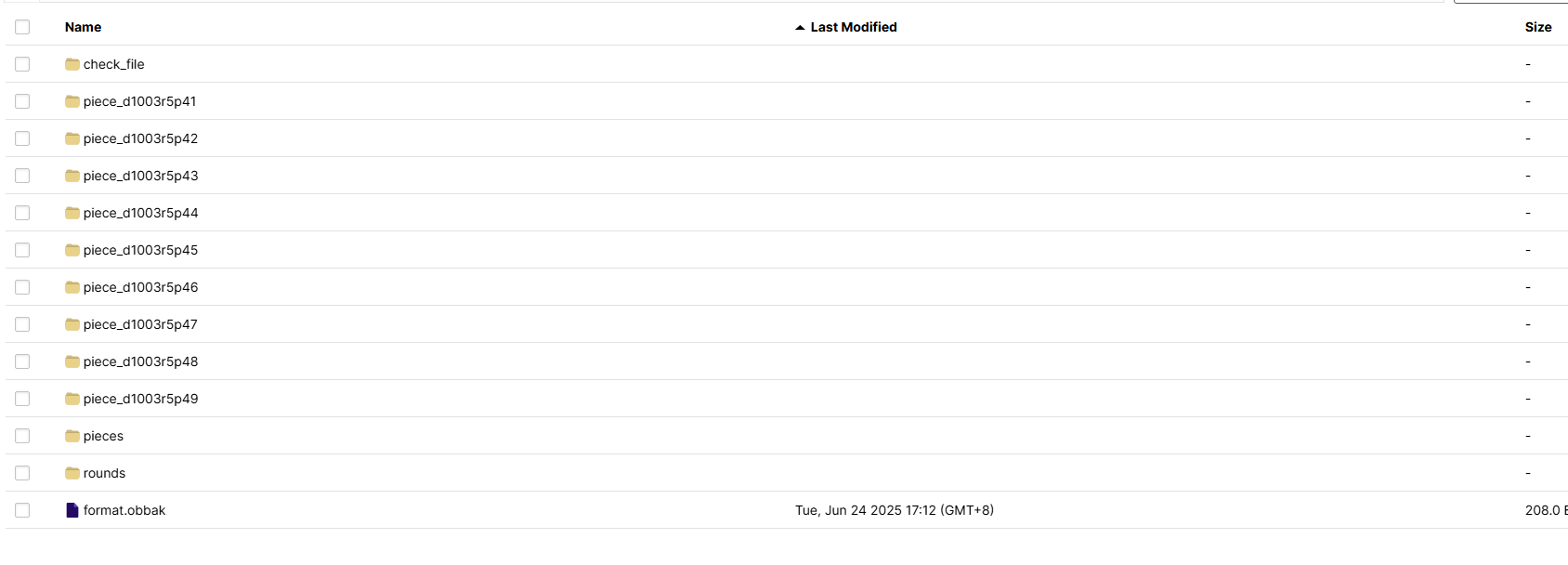

是不是因为这个超时异常。 我看了下有几天的备份,文件夹下面的文件已经空了。 只留了个文件夹
看着是没问题的,一小时触发一次删除归档的任务。
你可以查一下目录里面,之前的5TB归档数据是否还存在

根据目录结构看,之前5TB的归档数据应该是已经删除 了的。
现在看之前的5T是已经删除了的

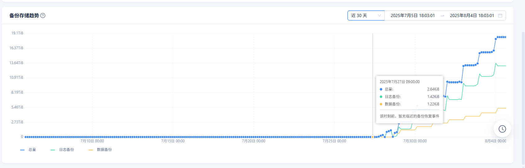

删掉了之前的几个空的 日志归档目录。 现在ocp显示正确了。
看其他几个帖子。
好像是说。如果文件夹没删除。 ocp这边仍然按照之前的统计大小计算备份使用空间大小
有两个版本的对比参考记录么。发出来看一下
对比时间错误。忽略
