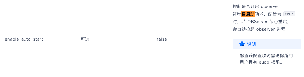

默认不会自启动。OBD3.4版本出来自启动参数可以设置一下
我在ocp web的系统管理–系统参数界面,没有搜索到这个start参数,请问在哪里可以设置?
yaml文件中,~/.obd/cluster/xxx/

没有这个参数
obd版本是多少 obd --version
要3.4才可以

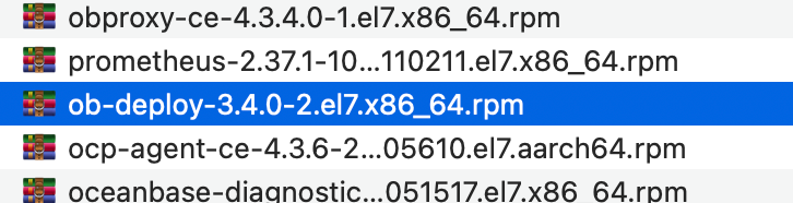

我通过ocp-all-in-one-4.3.6-20250709105610.el7.x86_64.tar.gz部署的obd和ocp。
我刚看了一下这个obd是3.3.0 怎么升级到3.4

参考官网使用rpm包升级也可以
[root@iZ8vb2gh5kmrqlmbvlt080Z myocp]# obd --version
OceanBase Deploy: 3.4.0
REVISION: 3a717d760c3d9b72a6853c281c0105903fcb318b
BUILD_BRANCH: HEAD
BUILD_TIME: Jul 11 2025 14:07:24OURCE
Copyright (C) 2025 OceanBase
License Apache 2.0: Apache version 2 or later https://www.apache.org/licenses/LICENSE-2.0.
This is free software: you are free to change and redistribute it.
There is NO WARRANTY, to the extent permitted by law.
看起来是3.4
