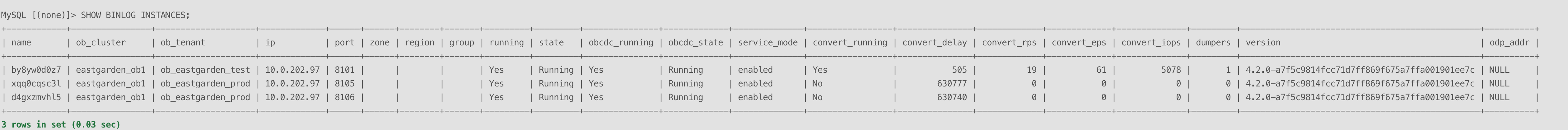

DROP了INSTANCES之后重新进行创建发现 convert_running 一直是NO,对应租户下进行 SHOW MASTER STATUS 也没有增长。

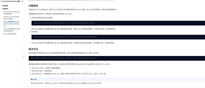

也看了相关的帖子,相关错误“request start lsn from all server fail” 与“start lsn locate fail” 但是我是重建binlog实例,默认从当前时间开始;

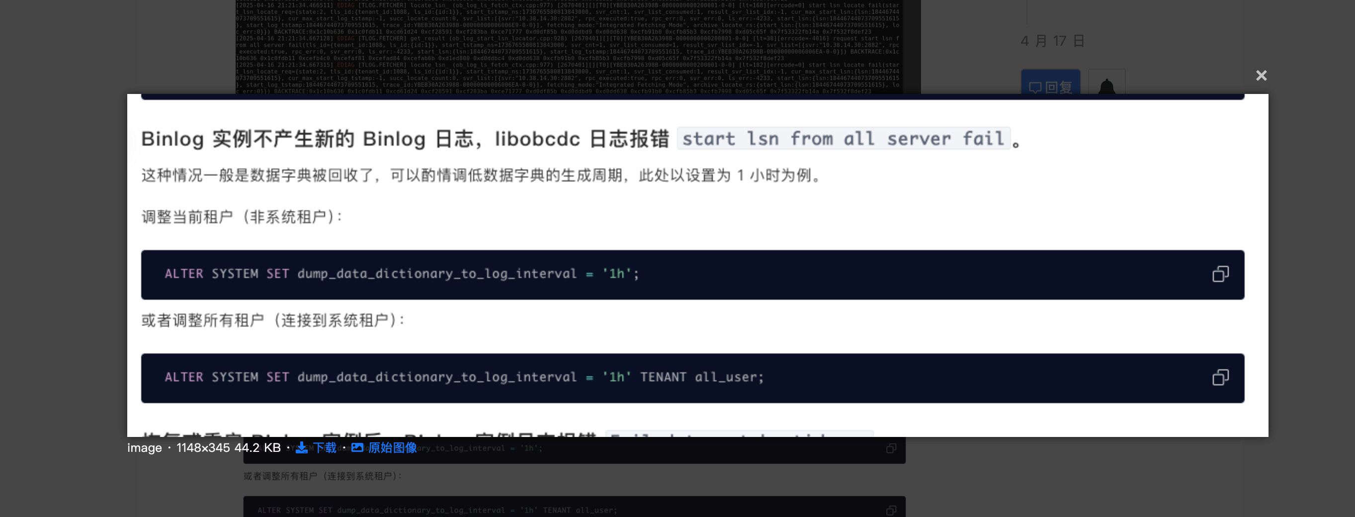

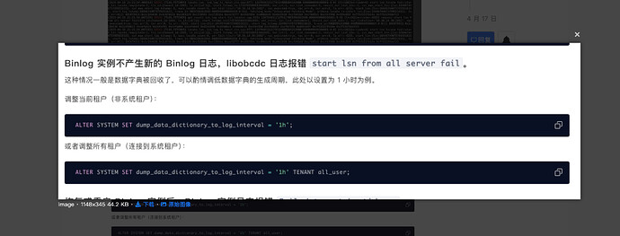

也有看到其他帖子这样说。
也有看到
这样说的。。。错误一样

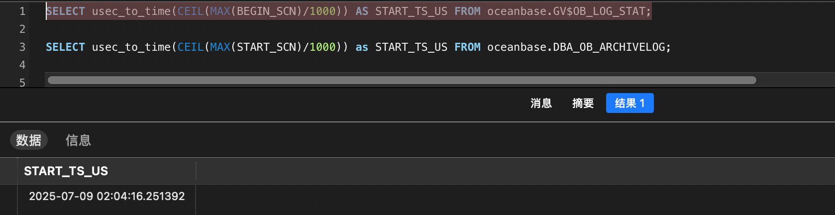

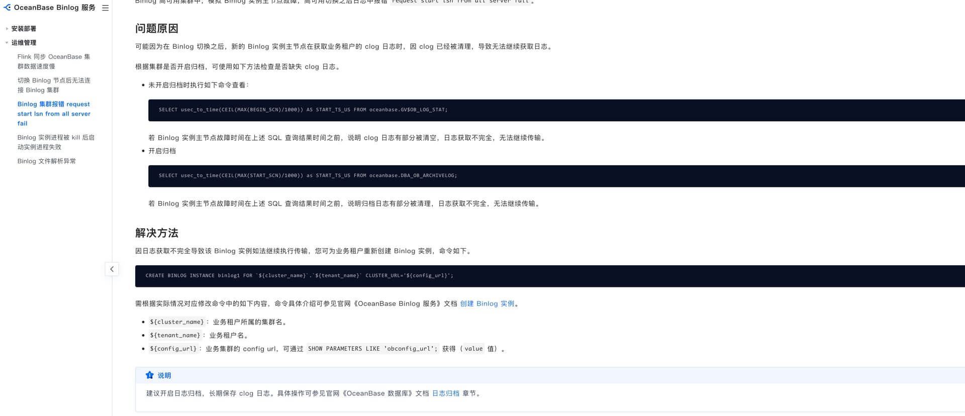

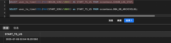

应该是你设置的位点信息 在clog日志里面已经不存在 被回收了 导致的有问题
