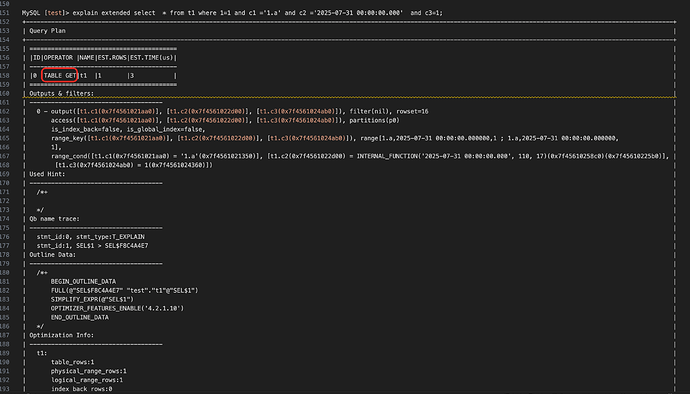

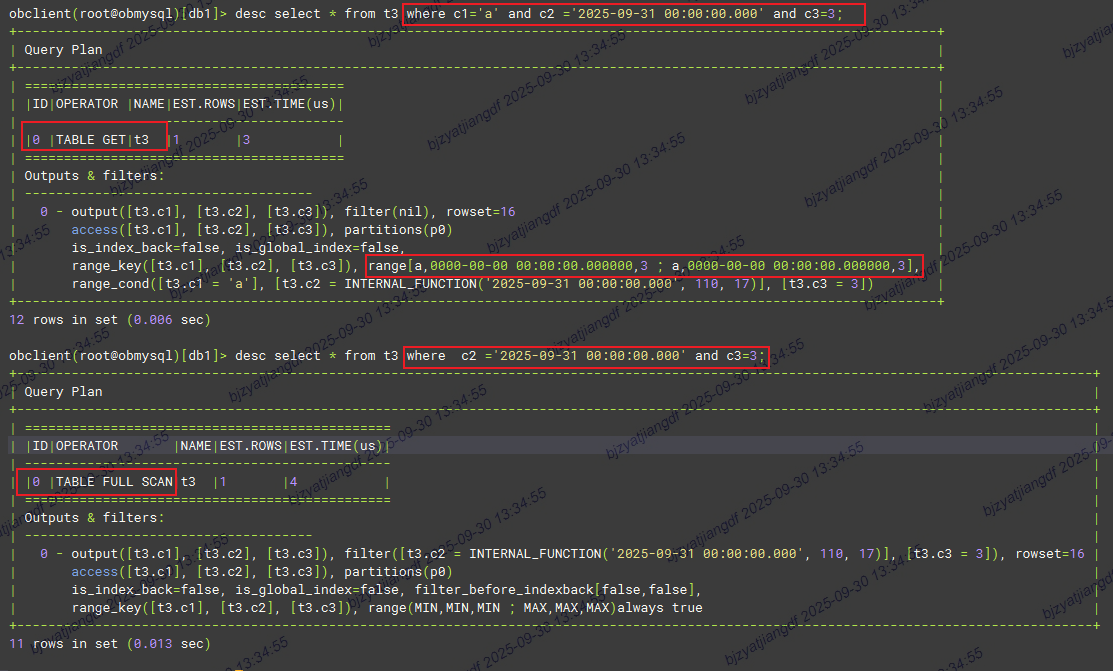

这个截图也没有走主键吧,主键的算子应该是 table get吧
table get 查询的结果是0条或者1条,显然这个SQL的返回结果不是,使用的是主键的范围扫描,但是也属于主键扫描,另外因为c2是一个范围不是一个值,还有查询条件中也没有C3,所以不会用table get
如果查询条件是 c1=’’ and c2=’’ and c3=’’ 这种情况下算子才会是table get

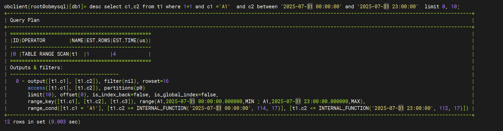

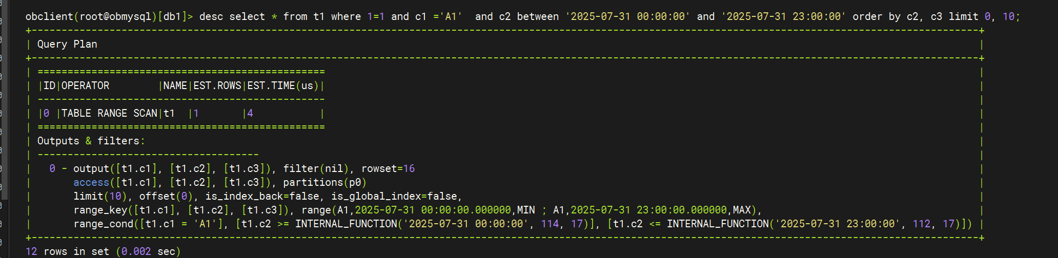

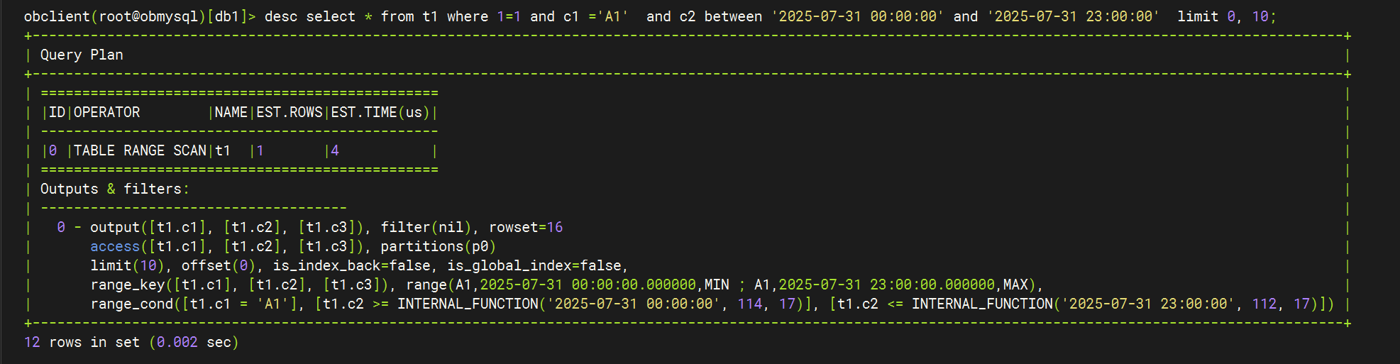

我的意思是主键的三个索引字段,都包含在条件里了,而idx1 只有一个 c2,个人感觉针对这些条件 主键的这个索引比idx1索引更好吧
这种条件也没选择走索引
比如这个查询的字段,还有谓词条件,都包含在索引里面了,但还是扫的全表,所以就没太搞懂优化器是怎么进行选择的

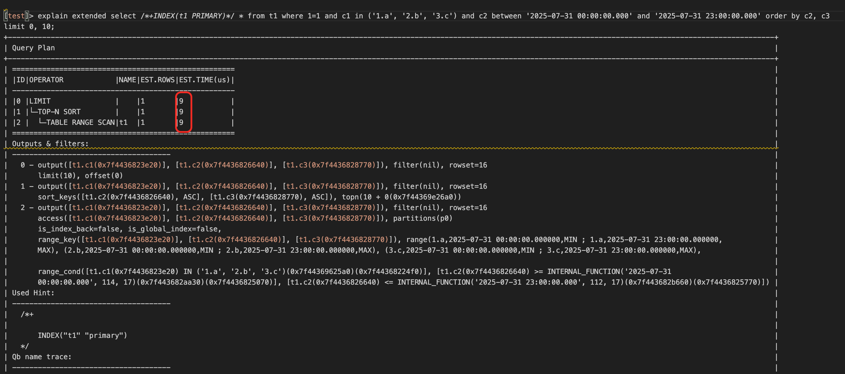

另外还有一个东西,主键是包含了所有的字段,但是你的order by 的字段是 c2,c3 如果使用主键扫描是需要对查询结果进行排序的,这个也会计算代价

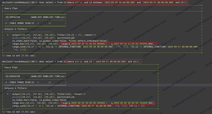

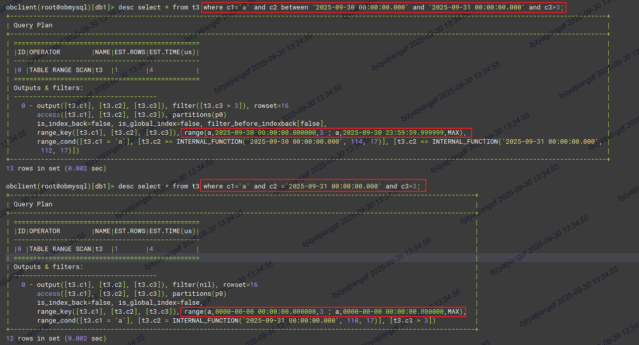

总结:
between属于范围查询,会中断索引的连续性,只能过滤到c1和c2;
当通过主键扫描返回多行记录时,算子显示 TABLE RANGE SCAN
当通过主键扫描返回一行记录时,算子显示 TABLE GET
