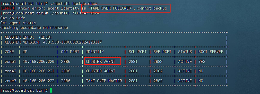

我想请问下我用obshell进行备份它提示我agent身份不对,但是我show出来身份是没问题的,这个该怎么解决

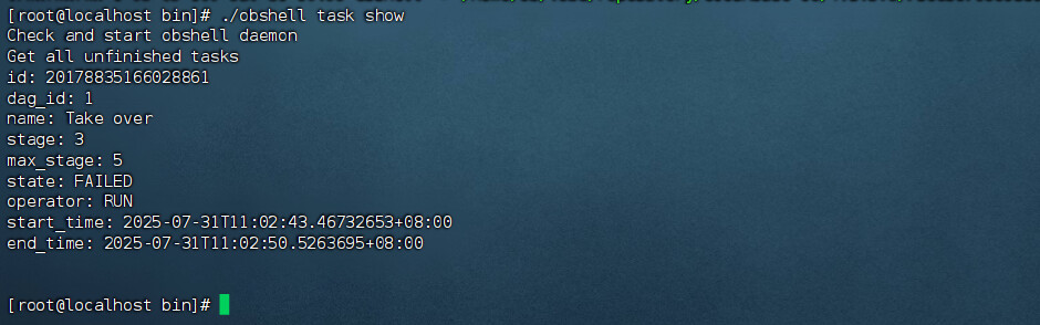

看你的报错是在拉起 obshell 时,对 ob 集群进行接管时出现了问题,报错和 obagent 无关,麻烦在 10.168.206.222 上执行 ./bin/obshell task show, 可以看到接管任务的失败原因。

可以先尝试重试这个任务,通过 obshell task retry -i $id

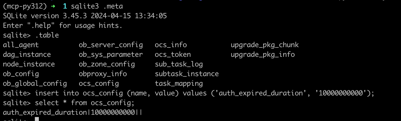

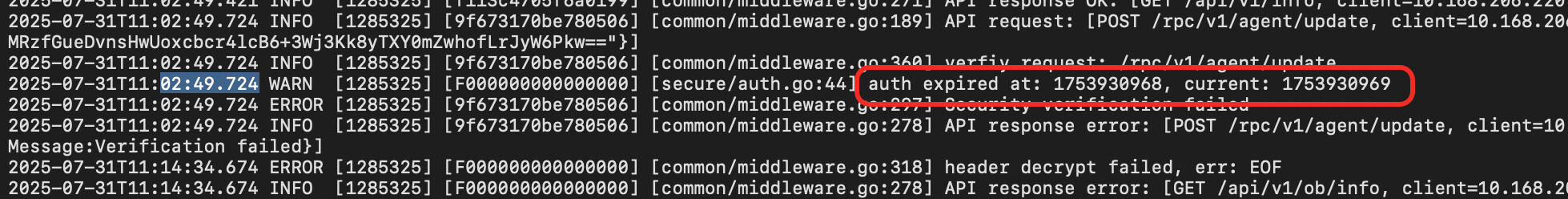

找到原因了, 验证信息过期了。
obshell 中,http 请求校验信息的默认过期时间是1s。
可以通过 obshell 的本地数据库中(在工作目录下有个隐藏文件 .meta,是一个 sqlite),设置超时时间,如下
设置完成之后重启 节点222 上的 obshell 进程即可(通过 kill -9 终止对应的 obshell server 进程,obshell daemon 进程会自动将其拉起)。
重启完成之后,在 通过 obshell task retry 重试任务应该就可以了。
另外,集群中的节点通信时间超过1s也不太正常,可以通过 clockdiff 看看两台机器的时间差
