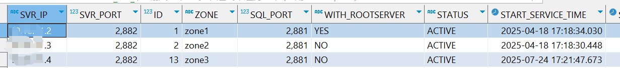

【 使用环境 】POC验证环境
【问题描述】咨询一下关于root service list问题
ocp 安装了 3个zone的 1-1-1 集群 安装时root service 位置选了3个 server
查询 DBA_OB_SERVERS with_rootserver 只有一个server是"YES" 的
  问题1:如何查看这 root service 所有复本,目前DBA_OB_SERVERS 没有显示,如何准确的确定 root service确实有3个复本?
  问题2:将1-1-1集群扩展到了 1-1-1-1-1, 2-2-2 集群 如果想调整root service位置比如 从 3副本变成5副本提高可用性,或调整 root service位置比如迁移到一个zone是否有办法? 还是 root service可以做到自动调整?

RS 服务是一主多备,显示YES表示那个节点是主节点,只有这个节点可以提供服务,如果主节点出现了故障会进行选举,重新选出一个新的节点提供服务
您好老师感谢关注,那如何确定有几个备节点呢?
看下SYS租户的规格是什么,如果SYS有几个副本RS就有几个备节点
https://open.oceanbase.com/blog/20245151297
你要是从1-1-1扩展成1-1-1-1-1的话,需要手动调整SYS租户的规格,这样RS节点才会跟着扩容
另外那个是RS的主节点跟SYS租户的PRIMARY_ZONE设置是有关系
