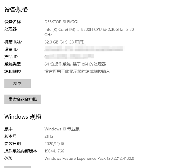

【 使用环境 】 测试环境
物理机
【 OB or 其他组件 】OB
【 使用版本 】 docker oceanbase/oceanbase-ce:latest 镜像
【问题描述】容器启动失败
【复现路径】直接启动容器后报错,查看配置文件memory_limit:
system_memory: 两个配置是空的,然后手工设置memory_limit: 20G
system_memory: 6G 启动还是失败

了解了解
问题解决了,还是希望排查一下问题
使用volume 挂载成功启动
docker run -p 2881:2881 -v oceanbase:/root/ob -v oceanbase:/root/.obd/cluster --name obstandalone -e MODE=NORMAL -e OB_TENANT_PASSWORD=chen.fd -d oceanbase/oceanbase-ce
使用本地磁盘挂载启动失败
docker run -p 2881:2881 -v “E:/softHome/dockerFiles/oceanbase/ob”:/root/ob -v “E:/softHome/dockerFiles/oceanbase/cluster”:/root/.obd/cluster --name obstandalone -e MODE=NORMAL -e OB_TENANT_PASSWORD=chen.fd -d oceanbase/oceanbase-ce
好的 我让同学看一下
了解一下
不能用 windows 系统里面的盘挂载
