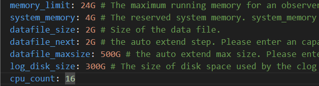

资源配置:
执行了ALTER SYSTEM SET datafile_maxsize=‘500G’;
ALTER SYSTEM SET log_disk_size=‘300G’;且已生效,

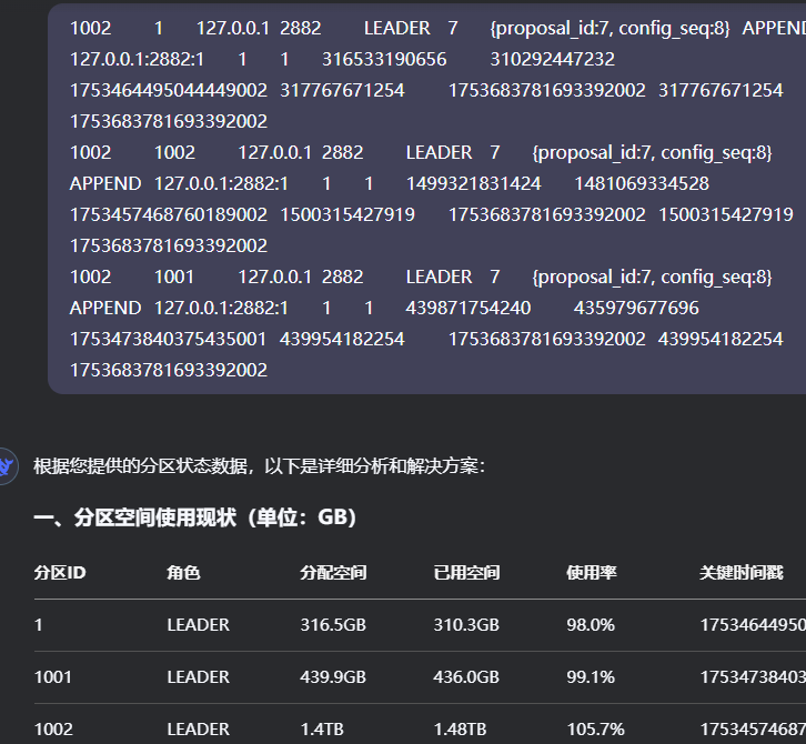

查询SELECT * FROM __all_virtual_log_stat;显示
目前物理磁盘数据+日志文件占用空间100G左右,

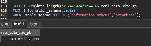

显示磁盘分配空间已占满,这是啥情况?
这里显示不到4G,该咋么排查?

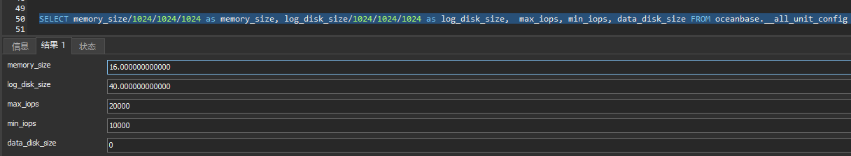

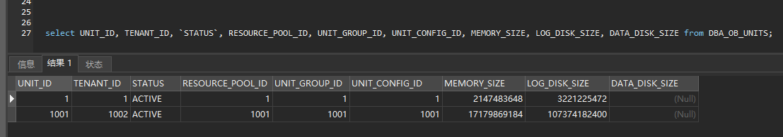

select * from DBA_OB_UNITS;查询下租户的unit是否也配置了磁盘大小

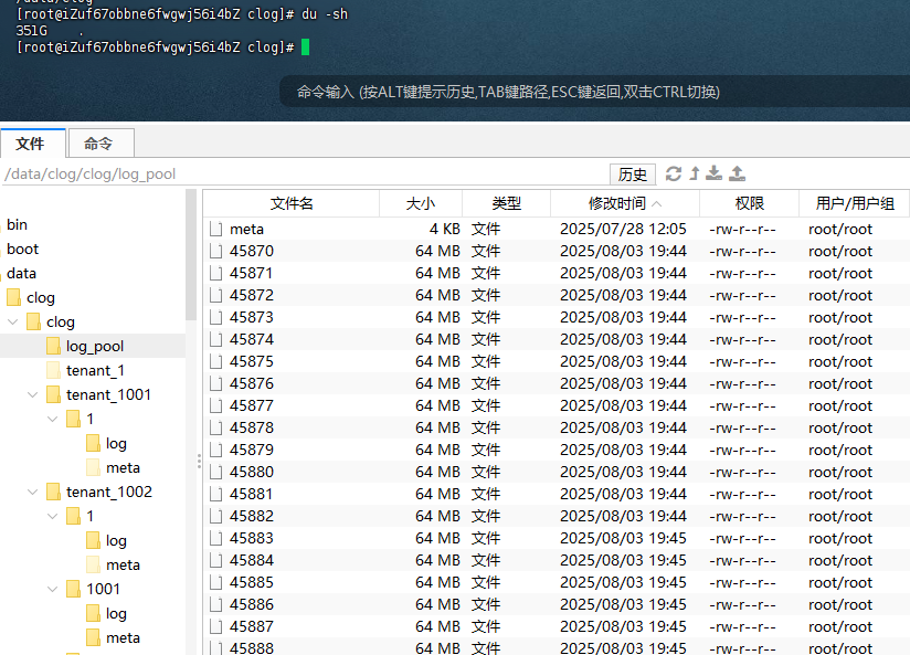

clog占了351G了,分配的
怎么设置只保留最近3天的日志呢?这日志量有点儿大,导致数据库连接失败……
这里看的话,磁盘空间还够用,但是clog却占了351G,我看了有好几天的日志文件……
log是预占用的大小。且不能删除会导致集群不可用
那应该是和oracle的表空间差不多吧,这个可以清理么?怎么合理分配其大小?
不能清理,正常分配为内存大小的3-4倍即可

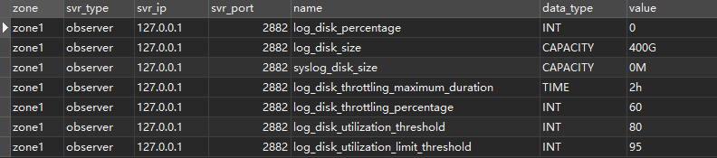

不应该会超, log_disk_utilization_threshold 查询下这个参数设置大小,一般写到这个阈值就会停服务。

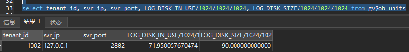

select * from dba_ob_units; 这个也查询下看看是不是租户的unit设置log太小了
select * from gv$ob_units;查询结果如下:
log_disk_size设置了300G,调为350G之后,物理磁盘占用空间直接升到351G,然后数据库就可以正常使用了,这里怎么判断是不是300G(300G是直接用原来的30G直接调整到300G)空间用完了,可能是什么原因呢?
log_disk_size配置是预占用的。1002租户业务量很大么,可以考虑把unit_id=1001的log_disk_size再调大点。
如果是因为log盘不足导致的,日志文件会记载,麻烦提供一份或者通过关键字’ log _disk*_utilization_threshold’搜索一下看看
