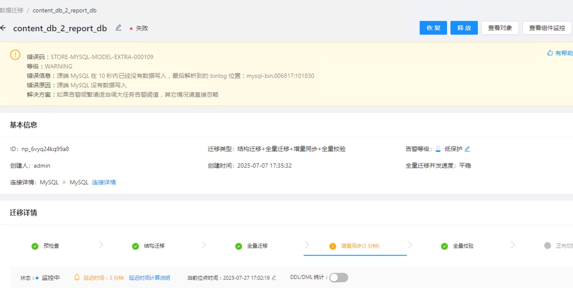

周末突然迁移任务状态失败, 里面的增量同步状态还是正常的,增量同步延迟位点显示正常
OMS社区版 V4.2.9-CE

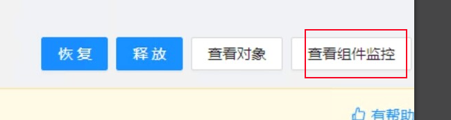

组件监控的截图 查看一下
是这个原因吗? 组件这个耗时超过15秒就会切换状态?
增量同步组件是正常的 增量拉取组件的呢 是延迟的 还是报错了?可以发一下组件的监控截图么?
昨天的截图:
你这个是mysql迁移到ob的mysql是么?metrics.log这个文件有么或者./connector_utils.sh metrics 命令分析日志有么?你发的日志截图 是哪个日志文件?这个查看一下
目标端也是MySQL

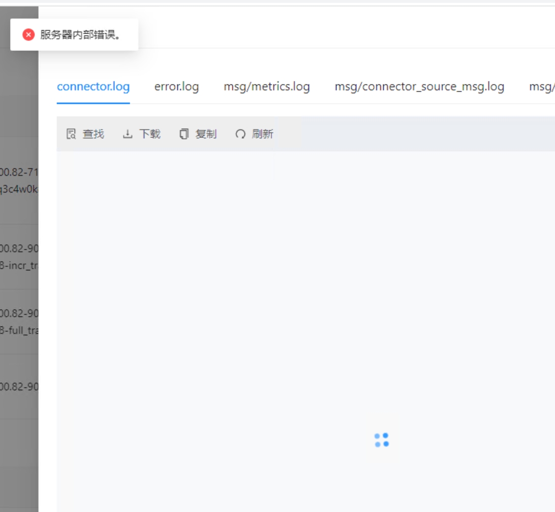

我发的截图是 /home/ds/run/172.19.200.82-9000:connector_v2:np_6vyq24kq99a8-incr_trans-1-0:0000000003/logs/trace.2025-07-27_09.log
昨天任务失败的时候这个组件日志都打不开
