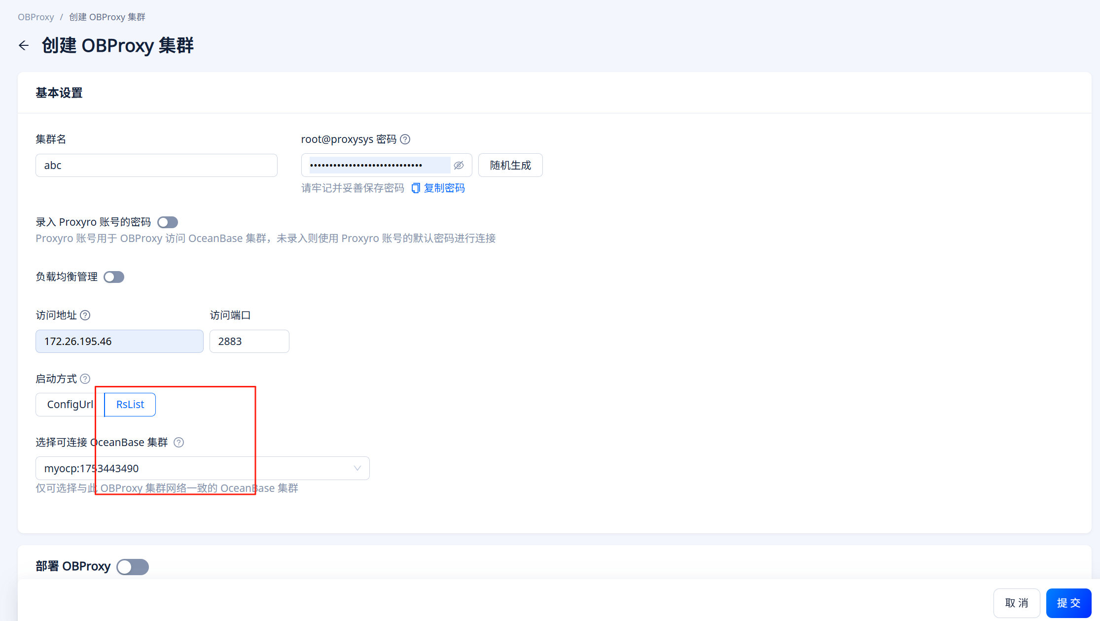

今天按照文档: 通过图形化界面部署 OCP (https://www.oceanbase.com/docs/community-obd-cn-1000000001882005)的说明,用阿里云ecs上做测试,在部署时,选择a,b,c3台ecs部署数据库,d,e两台不是obproxy,完成以后,访问8080进入ocp web界面,查看集群运行正常。
然后在OBProxy界面,创建proxy集群:
第一次选择的访问方式是:ConfigUrl,结果创建后以后,在接管d,e这两个OBProxy时提示要用RsList,于是删除调proxy集群,重新创建,在点击提交的时候,提示:
OCP meta 集群 myocp 不允许进行该操作
看不到其他信息,不知道问题在哪里,请指教,谢谢!
OCP meta 集群不允许创建ODP集群
请问为何不让创建呢?

meta集群是有自己的ODP内部自己使用,不对外提供服务。
不让创建是保护meta集群安全防止远程入侵。

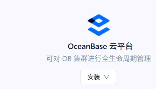

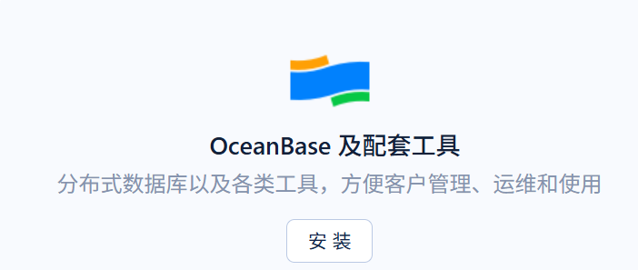

我大概理解你说的意思了,我前面部署的时候,在web界面选择的是全新的ocp部署,然后选择了3个server节点和2个proxy节点,其实不应该这样。
我现在准备尝试一下,先通过“OceanBase 及配套工具”这里部署3个节点的observer,然后在通过“OceanBase 云平台”,部署一个节点的ocp

问题解决了,原因在于我对observer的部署理解错了
以为通过这个入口部署出来是observer,其实应该是这个入口:
按你的建议,先部署observer,再部署一个节点的ocp,后续的操作都是可以的。
