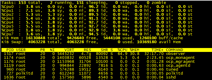

当前:
metadb的observer、ocp-agent等都是正常的,独缺这个ocp-server。
ocp-server 8080无法启动,升级到了最后一步就无法连接当前的OCP Server,所以是升级也无法再升。

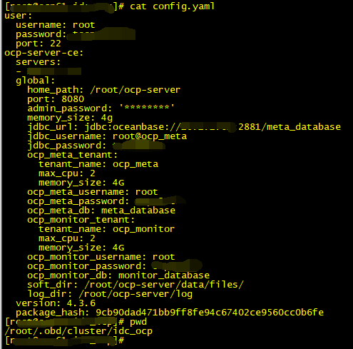

config.zip (504 字节)
提供一下obd的日志
obd.zip (39.5 KB)
确定一下./obd/cluster/idc_opc/config.yaml是你之前提供的那份吗,能截个图看看吗

这里看你之前提供的yaml文件只有ocp-server的参数,metadb参数在哪里呢?
新OCP直接接管OB集群没有影响
整个config我都cat出来了,就这么些内容,看样子是升级过程中被新的覆盖了
