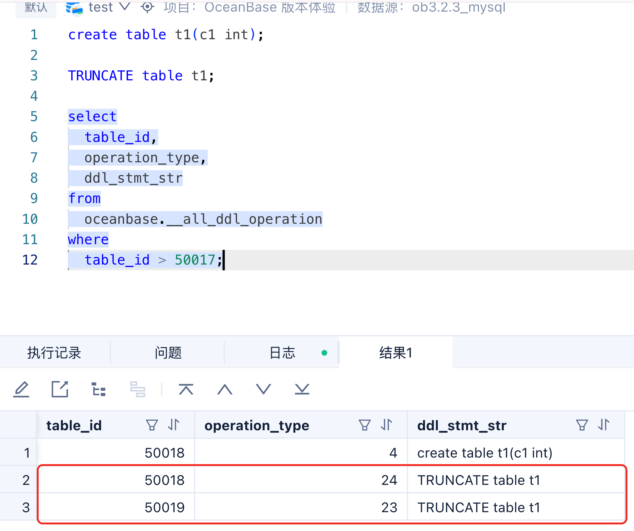

    • 在进行实验的过程中,建议大家尝试通过 oceanbase.__all_ddl_operation 系统表,自行探索和分析一下 truncate table 这个 DDL,在 4.x 中实现方式和 3.x 中实现方式的不同点。
    • 下图是在 ODC 中,用 3.x 版本执行 truncate table,并查看系统表记录的 DDL 执行序列:
在上图中,大家可能会发现一个有趣的地方,就是在 OceanBase 3.x 及更早的版本中,我只执行了一条 truncate table,但系统记录的 DDL 中却有两条 truncate table,而且 table id 好像还在执行 truncate table 的过程中,发生了变化?
是不是感觉 operation_type = 24 的这行数据,像记录的是把 t1 表给 drop 的动作,然后 operation_type = 23 的这行数据,像记录的是重新创建了一个新 t1 表的动作?(Operation Type 是个枚举值,详见:ob_schema_service.h)
大家可以到在线体验的 4.x 环境中,也执行一下这个同样的 SQL 序列,拿结果和上面那张截图对比下,看看能获得什么样的发现?
# 数据库的连接串
obclient -h127.0.0.1 -uroot@sys -P2881 -Dtestdb -A
create table t1(c1 int);
TRUNCATE  table t1;
select table_id, operation_type, ddl_stmt_str
  from oceanbase.__all_ddl_operation
  where table_id > 500000
        and ddl_stmt_str != '';

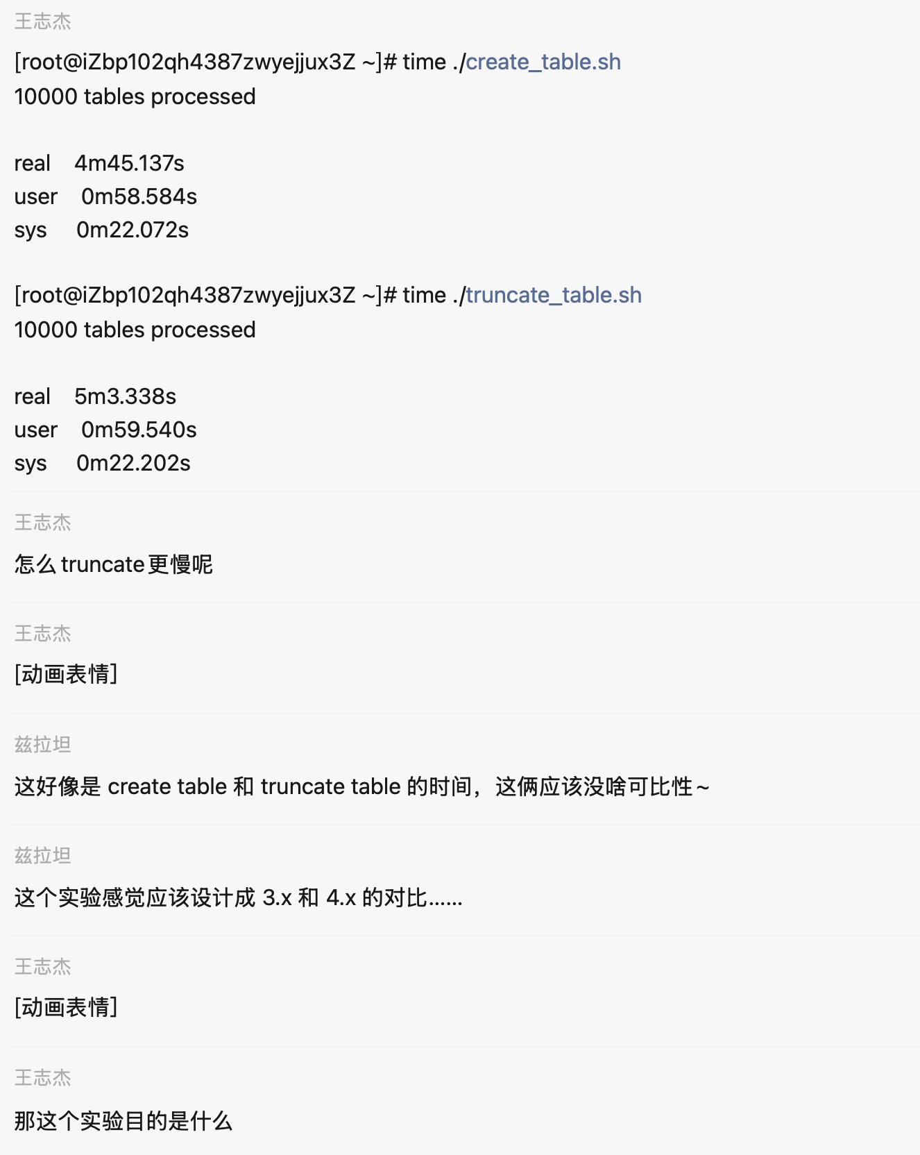

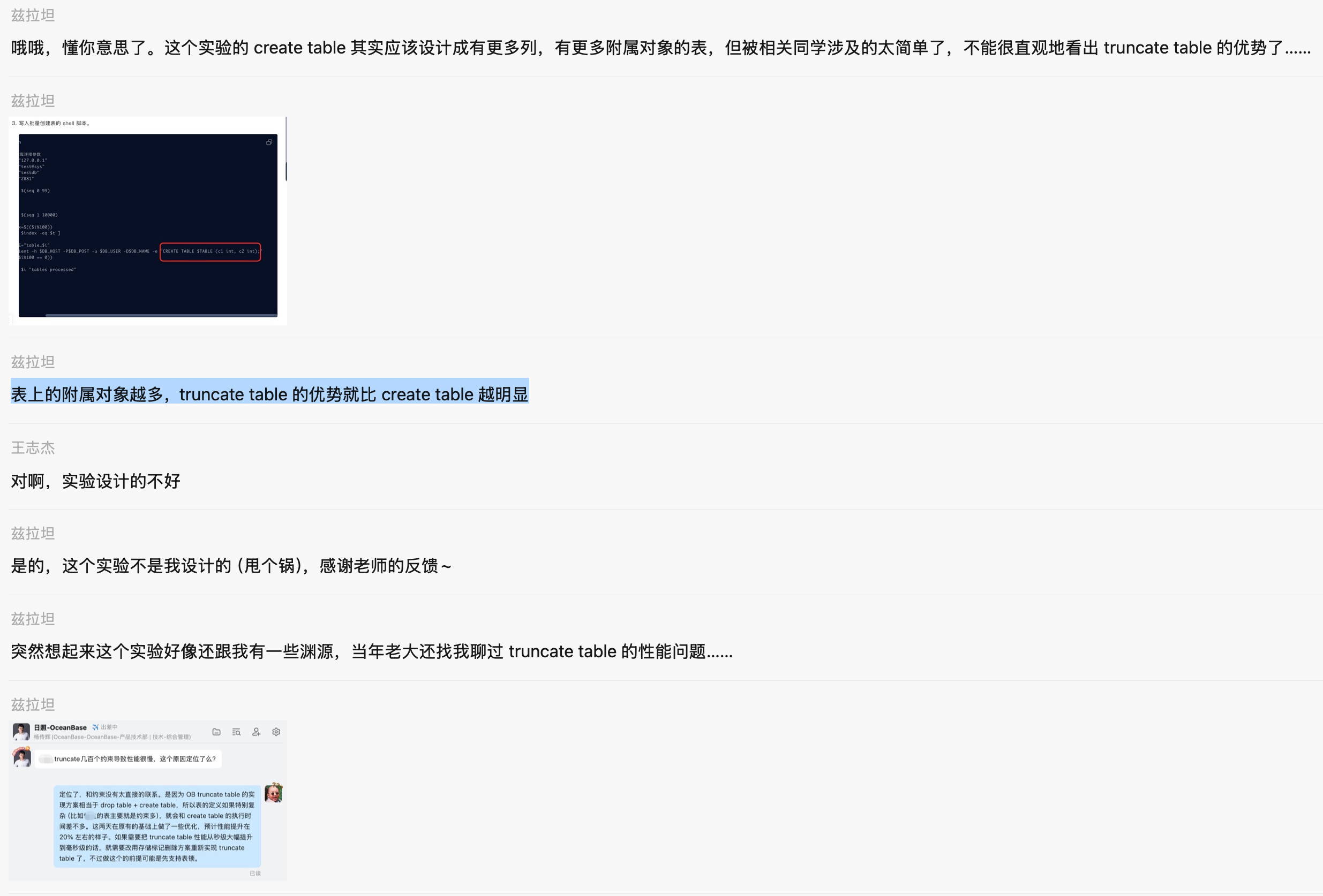

2025.08.01 更新
今天有用户反馈这期实验设计的不好,看了一眼,发现确实如此,实在抱歉!
感谢 @王忘杰 老师的反馈!!!

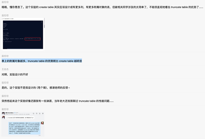

实验中的 create table 其实应该设计成一张有更多列,以及有更多附属对象(例如外键、check 约束等等)的表,但实验设计的太简单了,不能直观地看出 truncate table 的优势……
表上的附属对象越多,truncate table 的优势就比 create table 越明显。
大家可以跳过实验,直接去看教程文档~

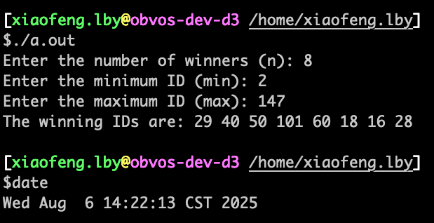

我用代码随机生成 8 个 2 ~ 147 内不重复的数字 N,分别代表第 N 个通过考试的用户可以获得对应的奖品。因为信任,所以简单。
  1. @chales675 (第 29 个通过小测)—— OceanBase 专属正版乐高积木 * 1
  2. @夜空守望者 (第 40 个通过小测)—— 蚂蚁森林 “看!森林的动物” 手办盲盒 * 1
  3. @云皓 (第 50 个通过小测)—— OceanBase 定制电脑内胆包 * 1
  4. @大_鹏(第 101 个通过小测)——《OceanBase 源码解析》电子书兑换码 * 1
  5. @Lunara (第 60 个通过小测)—— 50 社区积分
  6. @lixu (第 18 个通过小测)—— 50 社区积分
  7. @吃饭慢悠悠 (第 16 个通过小测)—— 50 社区积分
  8. @sonomx (第 28 个通过小测)—— 50 社区积分
