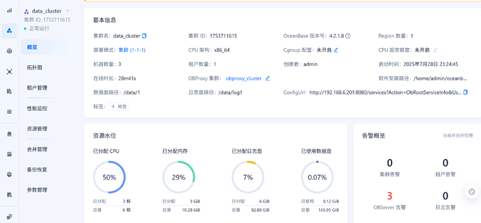

本人测试环境1(OCP 9G*1)+3(obproxy+observer 6G*3),observer实际可用约4G+,由于实际剩余可用小于5G,做如下测试
经测试,
(1)使用OBD创建集群设置memory_limit=4G可创建成功,后续创建租户需先设置__min_full_resource_pool_memory=1G来突破默认最小5G的限制;

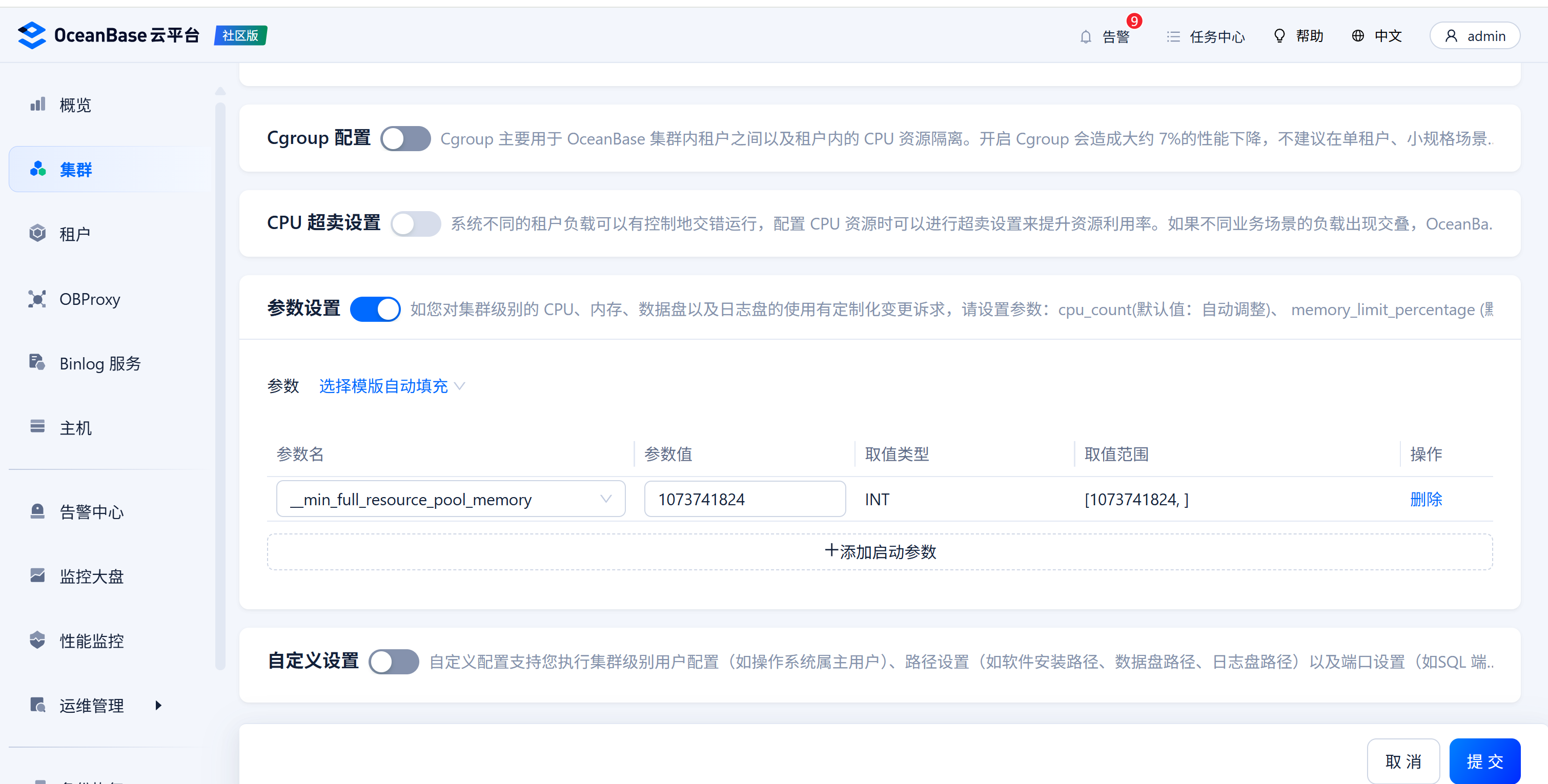

(2)使用OCP界面创建集群的话,需要设置__min_full_resource_pool_memory来突破默认最小5G的限制即可创建成功
总结来看资源不足情况下,隐含参数__min_full_resource_pool_memory是关键!
