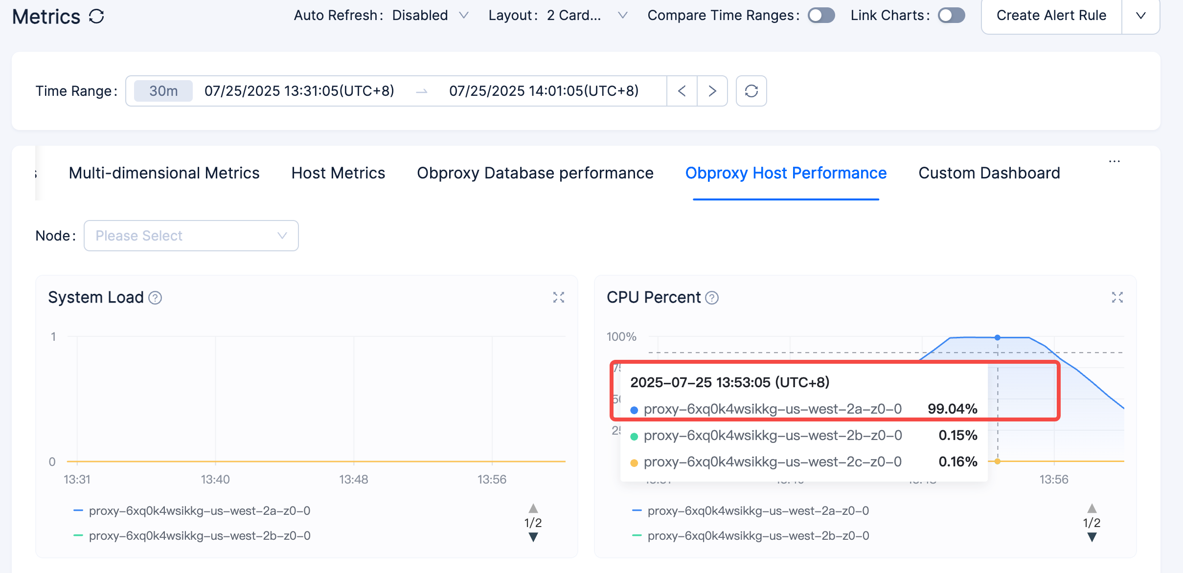

oltp_read_write 200并发时 proxy 的压力已经 99%+ 感觉瓶颈都不在数据库里 而是在 proxy 上。我的疑问时 我有三个 proxy 节点。为什么其他2个没用起来

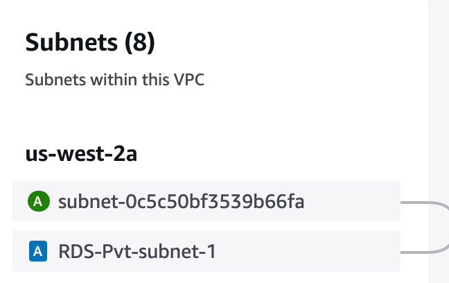

我唯一怀疑的是 我配置 privatelink 时用的 subnet 是所属 2a 所以只发往里 2a 的 obpoxy 吗?符合预期吗
