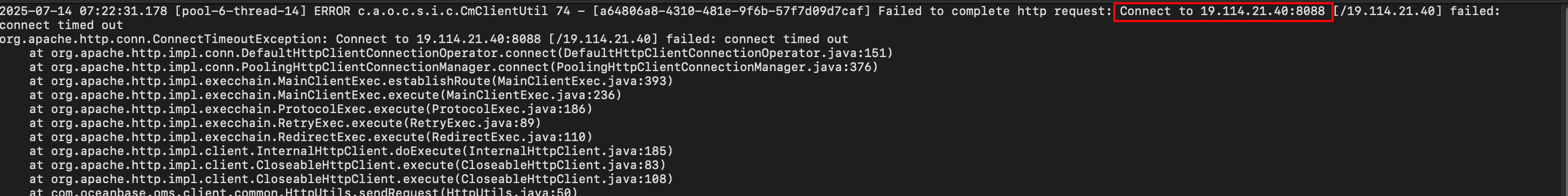

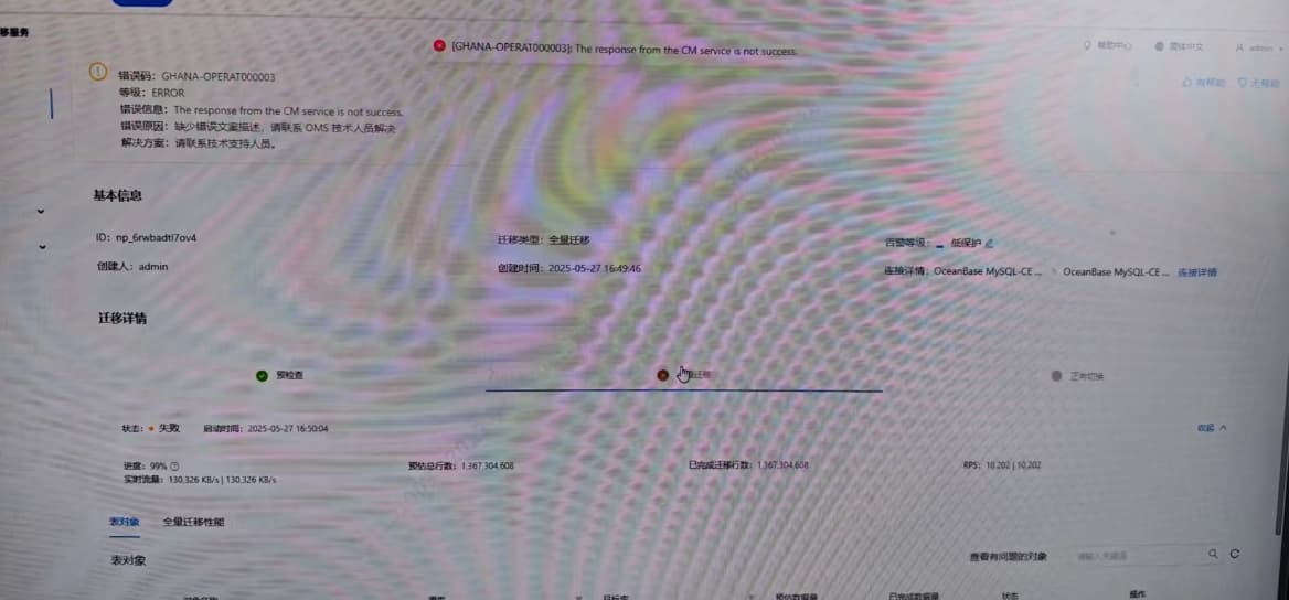

【复现路径】 全量迁移报错: The response from CM service is not success. 日志文件已放在附件中
这个日志提供一下/home/admin/logs/ghana/Ghana/common-error.log

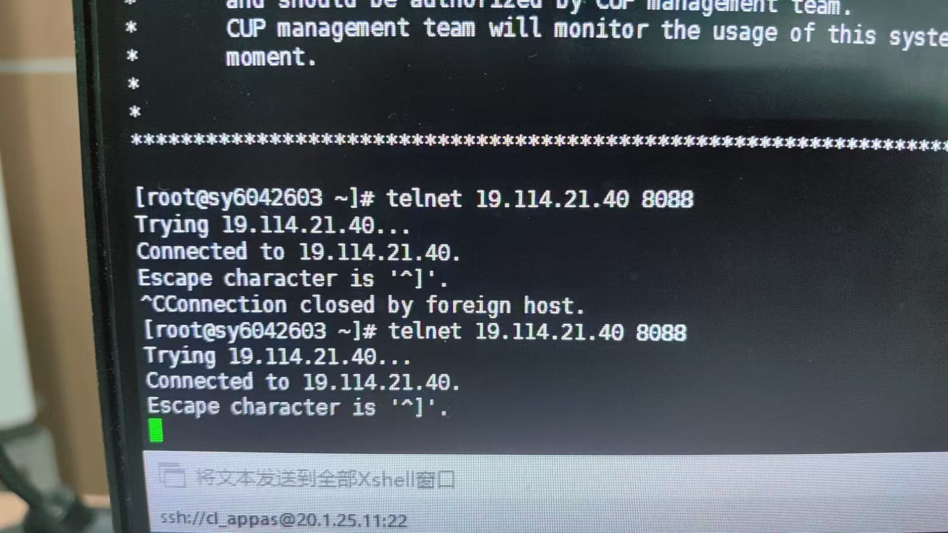

从日志的报错信息看 是连接ip和端口超时了 自己用telnet测试一下 看看是否不通
那这个要怎么处理呢?
你使用telnet测试一下 截图看看

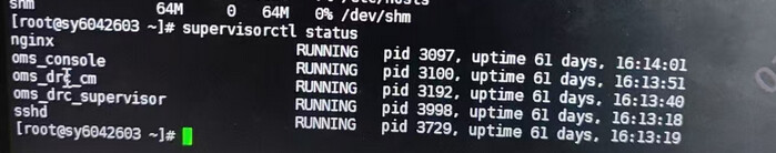

supervisorctl status看一下组件的状态

oms 运维监控-机器,看一下机器状态是不是正常的。有最近的日志吗,看你发的日志都是十几天前的了。还有上面那个截图看是5月份的链路,确定是这个链路吗

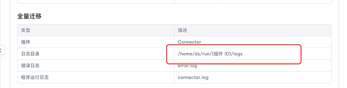

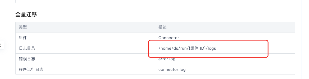

麻烦提供一下全量迁移组件的日志
