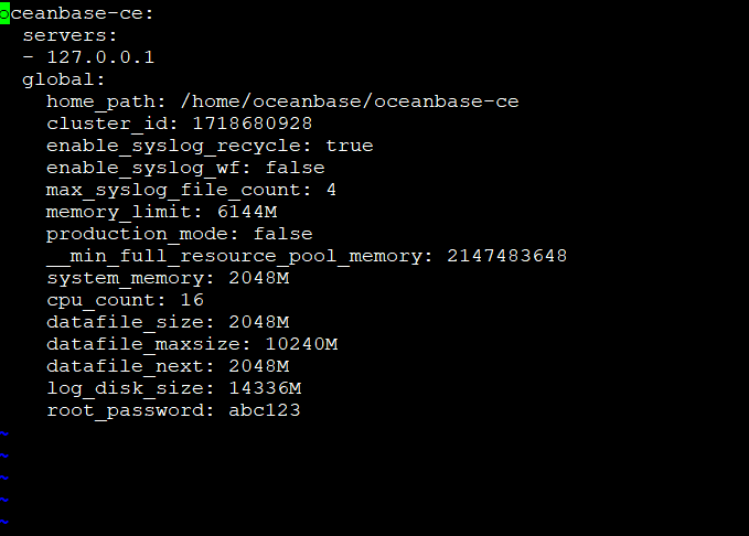

obd 搭建的集群可以先看看yaml文件的配置
obd cluster list 查看集群名
obd cluster edit-config {集群名} --保存在文本里 提供一下

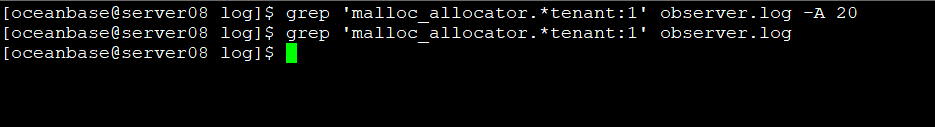

grep ‘malloc_allocator.*tenant:1’ observer.log -A 20
能把报错时间段的observer.log日志提供一下么?

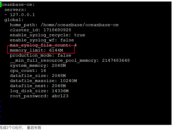

obd cluster edit-config {集群名} 把memory_limit扩大 在使用obd 启动集群
太大了100M
压缩一下 发出来 可以看看哪个模块占用的高

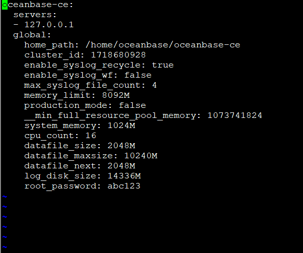

sys租户的内存分配太小了导致的 目前没有办法执行命令了 你先重启吧 建议按照我上面发的 把memory_limit扩大点
memory改成8个G了
嗯,我改下

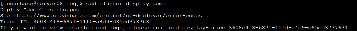

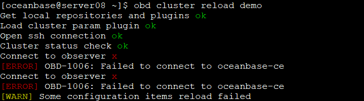

看着连接报错了 你查看一下进程 ps -ef | grep observer | grep -v grep 提供一下observer.log的日志
看着是进程是有的 你用obclient 连接试一下 这个执行一下 看看obd cluster display demo
