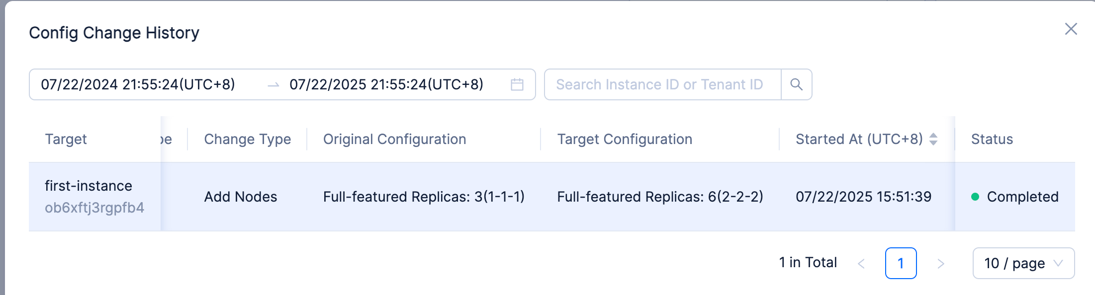

就比如 我从 1-1-1 → 2-2-2
此时集群只有一个租户
疑问
- 如何不修改租户 unit from 1 to 2 时,是否会进行 leader 均衡,数据副本的搬迁?
 如果发生,我怎么判断已经完成搬迁?图中 status 变成 completed 就算时搬迁完成吗?如果不是我通过什么指标来确认完成。

如果集群从 1-1-1 扩容到 2-2-2 ,租户还是 1-1-1 ,租户是用不到 2-2-2 的。
在 obcloud 实例控制台下 也是可以看到 节点和租户unit 的信息。可以看到新扩容的节点是空的。
此时可以对业务租户扩容到 2-2-2 ,实例页面和租户页面的部署关系图中应该有提示。如果结束了能看出来。
此外,公有云 OB 的 sys租户(用户不可见)的 enable_rebalance推测为false,所以集群扩容节点后,租户的 unit 不会自动发生迁移。但是用户可以在“部署关系”图中点鼠标 选择迁移到目标节点上。图上对进度会有展现,结束了能看出来。 Unit 迁移-OB Cloud 云数据库文档-分布式数据库使用文档
这些你可以观察 部署关系图 去验证。

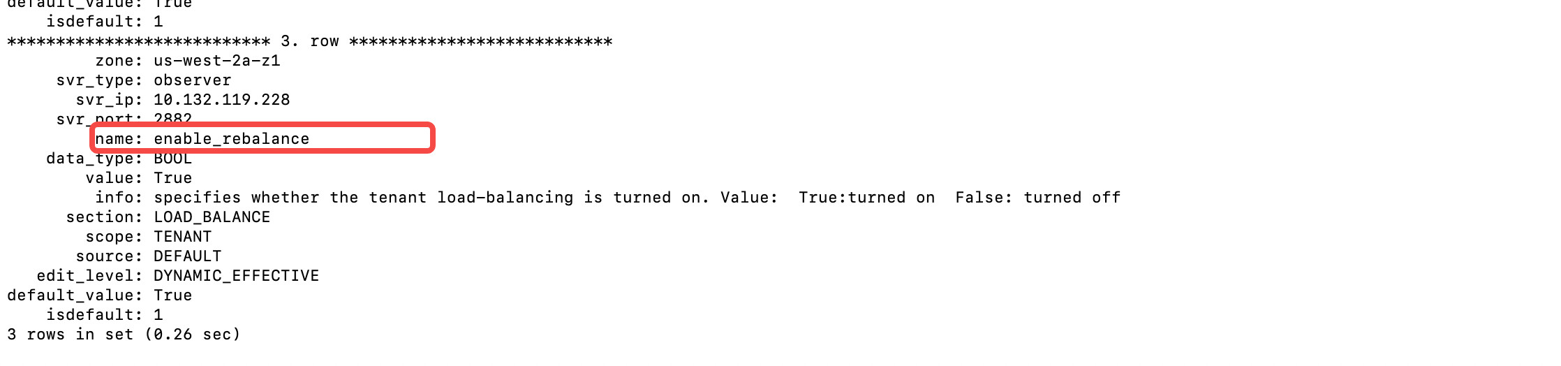

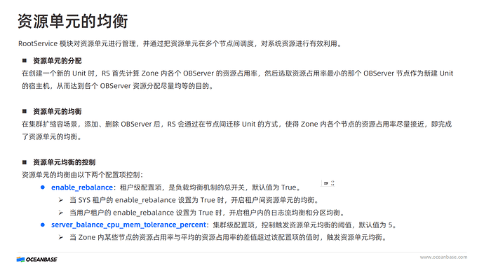

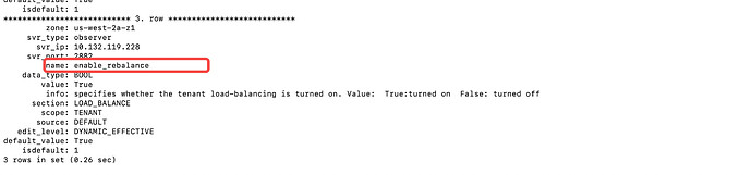

我昨天查了 enable_rebalance = true 默认开启的 所以 集群扩展到 2-2-2,并且有且只有1个租户的时候,是否需要 leader 均衡,数据搬迁
我在 obcloud 页面查不到这个参数(应该是隐藏了),你怎么查的,能截图看看吗?
另外,即使能查,推测应该也只是业务租户的  enable_rebalance 参数,sys租户 在OBCloud 里是完全不可见的。
集群节点扩展到 2-2-2 ,业务租户在 OBCloud 里我估计是不会发生变化。 这跟sys 租户在哪里有一点关系(产品隐藏了)。大概率是不会有迁移。

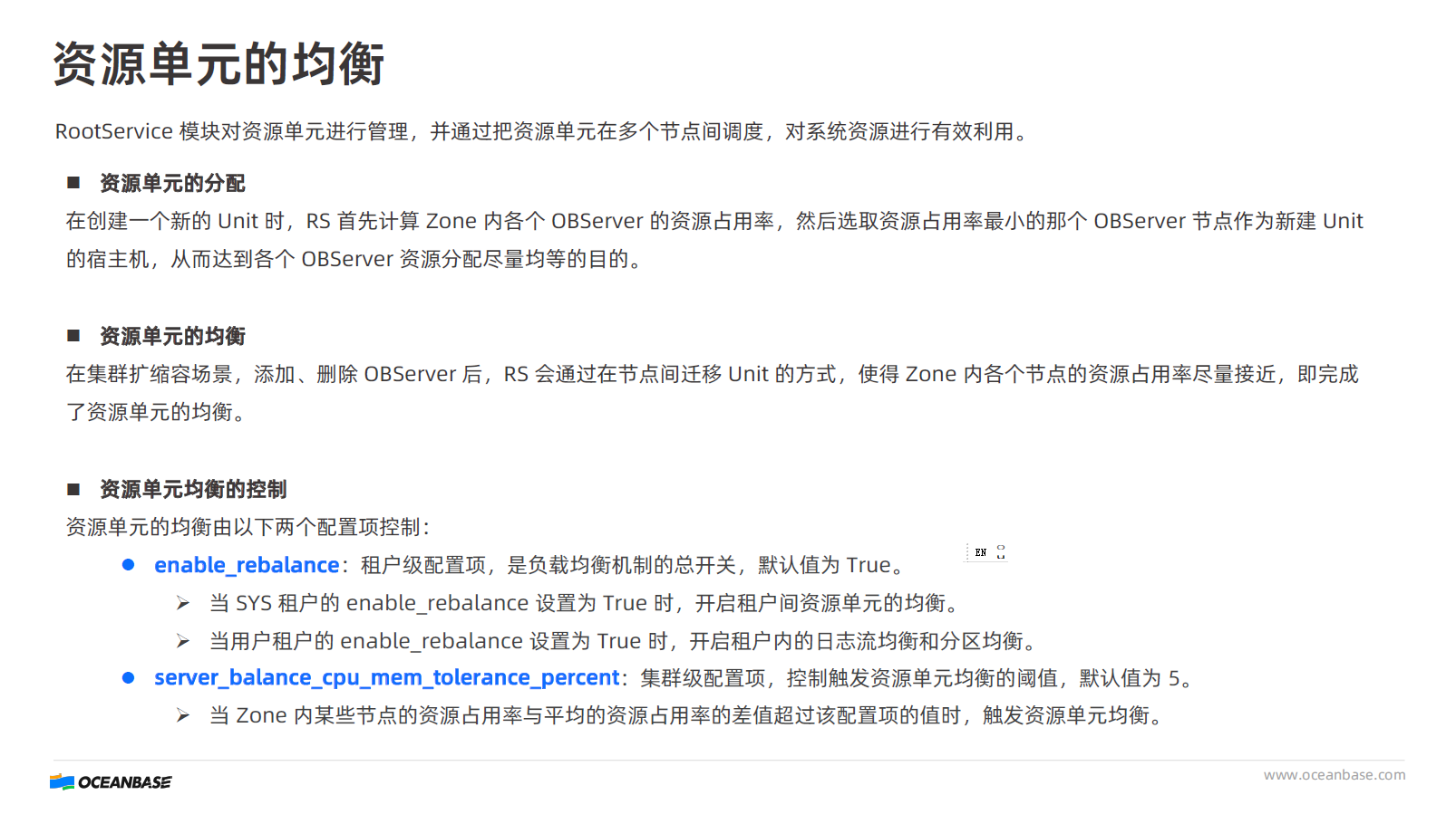

如果是线下 自建的 OB ,是会迁移的。
租户内,租户间,都可能发生便宜,unit个数等等
ob cloud sys 租户不开放。所以想知道租户间是如何的。租户内是均衡的我看到
