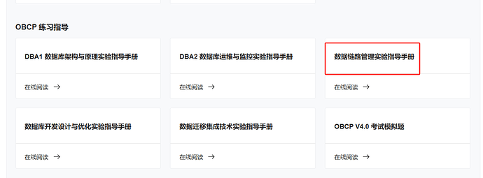

obcp v4的PDF中有一部分试验 无法复现,不知道啥原因,集群环境都是一样的
