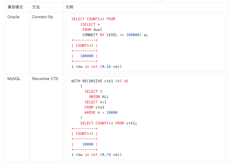

我们在实践中发现,功能测试、压力测试、PoC 等等场景下都会涉及到随机数据生成,OceanBase v4.2 之前的版本存在两类问题:

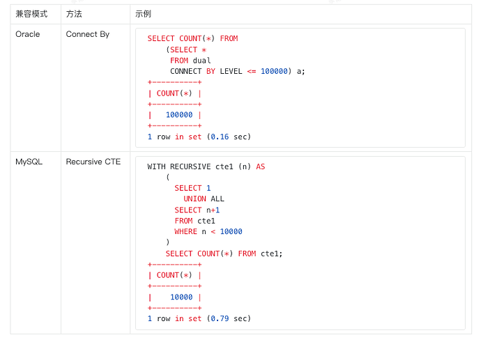

  • 随机函数种类少,不支持数据分布控制,需要手写 UDF 或 PL 包。
  • 多行数据生成时,需要用 CONNECT BY 或 CTE,它们不仅语法复杂,而且数据行数较多时存在性能问题

两年前,我的一个同事在周末从 PoC 现场给我打电话咨询如何生成 1000 万行数据插入到数据库中,我给他介绍了 CTE 法和 CONNECT BY 法,但这两个方法都因为性能太差用不起来。最后他使用了“手工倍增法”:
Create table t1 (c1 bigint);
Insert into t1 values (1);
Insert into t1 select * from t1; // 现在 t1 包含 2 行数据
Insert into t1 select * from t1; // 现在 t1 包含4行数据
Insert into t1 select * from t1; // 现在 t1 包含8行数据
Insert into t1 select * from t1; // 现在 t1 包含16行数据
Insert into t1 select * from t1; // 现在 t1 包含65536行数据
为了让传统 MySQL 客户快速的体验 OceanBase 极速的性能,我们可以在 QuickStart 中让他构建一个十万行的表来体验极速查询性能。构建十万行数据,无论是 insert into values 方法,还是“手工倍增法”,导数体验都很糟糕。

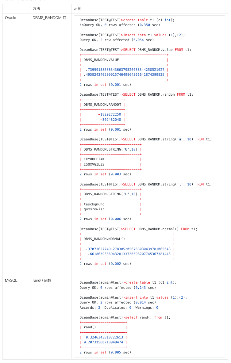

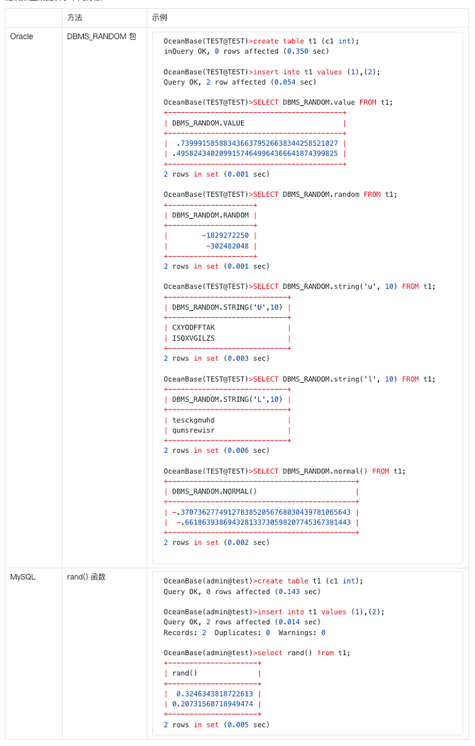

为 MySQL 和 Oracle 模式统一增加了一套原生函数,提供完善的功能和最好的性能。
  1. 无论 MySQL 还是 Oracle 模式,都增加同名函数,丰富了函数种类。
  2. 无论 MySQL 还是 Oracle 模式,都提供原生内置函数,性能最优。
  3. 随机函数支持传入种子值,使得随机序列可复现,对测试友好。

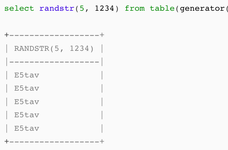

RANDSTR(N, gen) 随机生成长度为 N 的字符串,gen 为随机方法,可选值为:
RANDOM
NORMAL - 生成的字符串服从正态分布
UNIFORM - 生成的字符串服从均匀分布
ZIPF - 生成的字符串服从齐夫分布
任意常数 - 生成同一个字符串

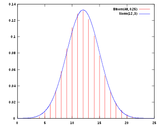

NORMAL( , , ) 正态分布(高斯分布)
返回一个符合正态分布(normal distribution,又称高斯分布)的浮点数。

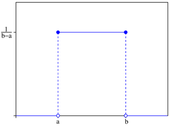

UNIFORM( , , ) 均匀分布
返回一个符合均匀分布(uniform distribution)的整数或浮点数。

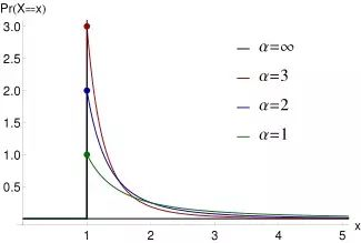

ZIPF( , , ) 齐夫分布
返回一个符合齐夫分布(zipf distribution)的整数。
齐普夫定律是语言学专家Zipf在研究英文单词出现的频率时,发现如果把单词出现的频率按由大到小的顺序排列,则每个单词出现的频率与它的名次的常数次幂存在简单的反比关系,这种分布就称为Zipf定律,它表明在英语单词中,只有极少数的词被经常使用,而绝大多数词很少被使用。实际上,包括汉语在内的许多国家的语言都有这种特点。这个定律后来在很多领域得到了同样的验证,例如著名的28定律。
随机函数部分,我们在已有的 rand() 浮点随机数函数基础上,引入了直接生成整数值的 random() 函数,直接生成随机字符串的 randstr() 函数。同时,还引入了 normal、uniform、zipf 等几个分布控制函数,这使得我们能轻松控制生成数据的分布规律。

在 OceanBase 中,我们对比了 Connect By、Recursive CTE 和 Table Generator 生成行数据性能,每行包含一列整数。生成 1000 万行数据,Table Generator 只需 2 秒,完全满足日常需求。
Oracle Mode Connect By MySQL Mode
Recursive CTE
Table Generator
生成1w行数据耗时 0.02s 0.83s 0.002s
生成10w行数据耗时 0.18s 10s+(timeout) 0.02s
生成100w行数据耗时 Out Of Memory 10s+(timeout) 0.21s
生成1000w行数据耗时 Out Of Memory 10s+(timeout) 2.05s

如何在回归测试生成稳定的随机数据
一些测试要求数据必须稳定,否则每次回归的结果都不一样。我们只需要传入一个常数种子(seed)到随机函数中就可以保证每次插入到表中的数据是一样的。所谓 seed 就是给 random() 函数传入一个任意的常量值,seed 相同,每次执行输出的结果都相同。例如下面的例子中,3 就是 seed。
create table t1 (c1 int);
Insert into t1 select random(3) from table(generator(1000));

附录:OceanBase 老版本随机数据生成方法
随机数
随机数生成提供了下列方法:
可以看到:
  1. MySQL 模式下随机函数种类太少(云平台客户大部分使用的是 MySQL 模式)。
  2. 虽然 Oracle 包提供的随机函数是比较丰富的,但是目前因为实现缘故,在大批量数据插入场景使用 DBMS_RANDOM 包有比较大的性能开销。
行数据生成
为了生成 1000 行数据,老版本的 OceanBase 使用如下方法:
可以看到:
  1. 语法的确是比较复杂,记起来不容易。
  2. 两个方法的实现性能目前都不太好。
