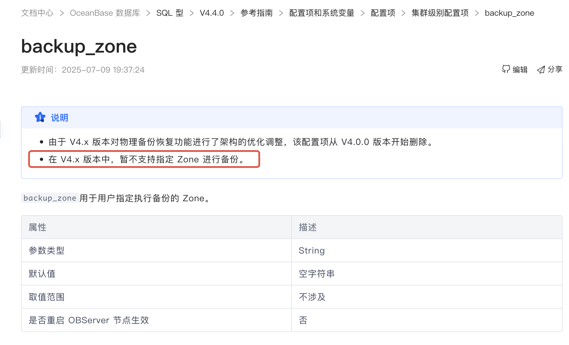

alter system set backup_zone = ‘zone1’ tenant = tenant_name; 试下这个语句
backup_zone已经在4.*取消了。

这个是4.2.1.11之后开始支持的。我们的在他之前。所以不支持。
ok
建议升级下
