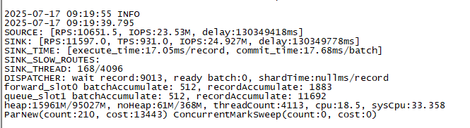

如图为当前OMS运行状况

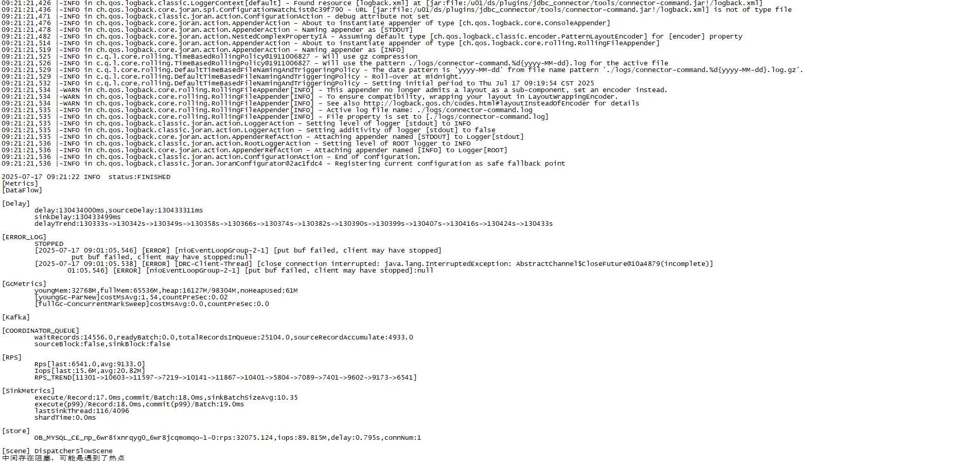

进入oms容器,执行 ./connector_utils.sh metrics 结果如下
执行./connector_utils.sh diagnose 结果如下

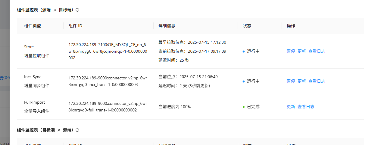

store在源端运行。incr组件在目标端运行。
基本store组件读取多少日志,incr组件都能消化掉。延迟在逐渐缩小。
发现以下调优项:
[Scene] StoreParserSlowScene
prev:source.useBetaListener=null
post:source.useBetaListener=true
affect:使用 LogMessage 加速解析,减少中间对象
comment:加速解析
prev:source.useSchemaCache=null
post:source.useSchemaCache=true
affect:使用 Schema 缓存,减少中间对象
comment:使用 Schema 缓存。

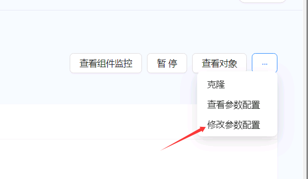

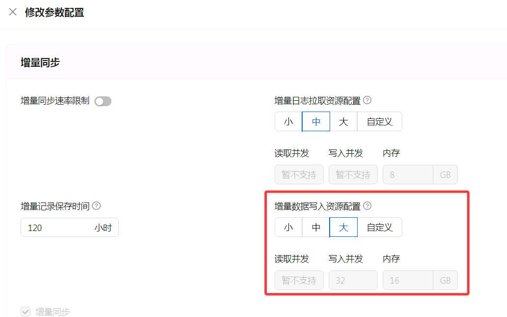

调大 增量同步组件的内存和写入并发
你这都是初级调整了。
我并发数都整到2048了。内存分配了96g
