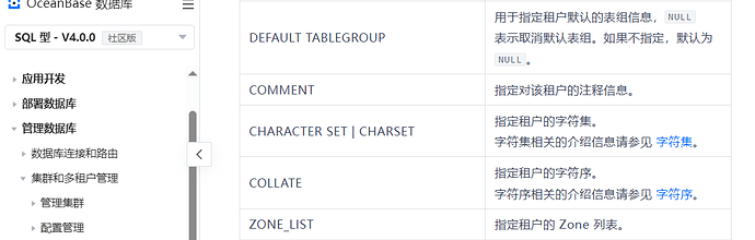

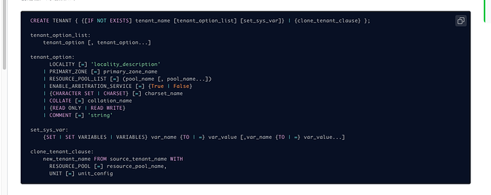

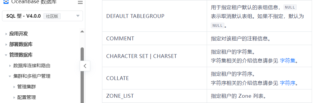

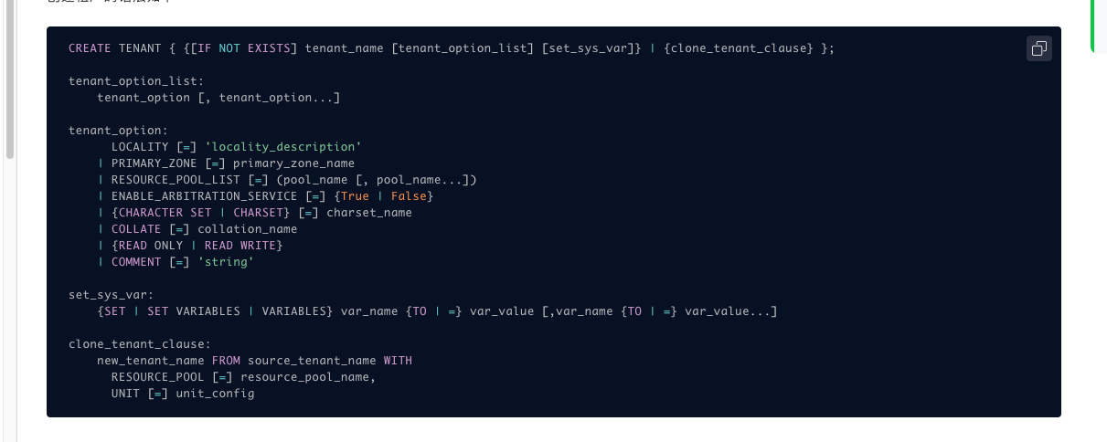

创建租户的信息里没有这个zone_list选项 你的ob版本是哪个 你在哪看到的
mysql> select version();
| version()                    |
| 5.7.25-OceanBase_CE-v4.2.1.8 |
1 row in set (0.01 sec)
嗯嗯 创建租户的命令中是没有ZONE_LIST这个参数的 mysql客户端是哪一个
你这个版本 create tenant zone_list 应该废弃了。
