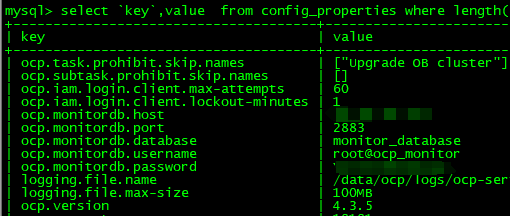

通过查询,这里只看到有链接monitordb的连接串配置,为什么没有metadb的连接串配置呢?

即便是ocp只能连obproxy,但是只看到ocp_monitor的账号链接信息,没有看到ocp_meta账号的呢
这句话是什么意思呢?麻烦发个截图看下
ocp用到两个租户 ocp_monitor和ocp_meta。
就是这里的连接串,只有连ocp_monitor租户的(连monitor_database的),没有连接ocp_meta租户的meta_database的
直接修改内部表是不可行的,可以使用新版本OBD web部署这里修改为新的OBProxy地址,前提是这个obproxy是部署好的并且和metadb做好了关联,
不过这种方式也不太推荐,目前没有很好的方式,确实需要修改建议迁移或者重新部署
