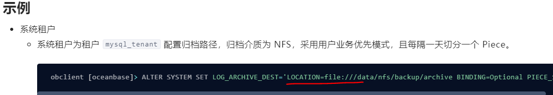

在设置归档时,使用NFS进行配置,路径中是使用LOCATION=file:///还是LOCATION=file:// ?

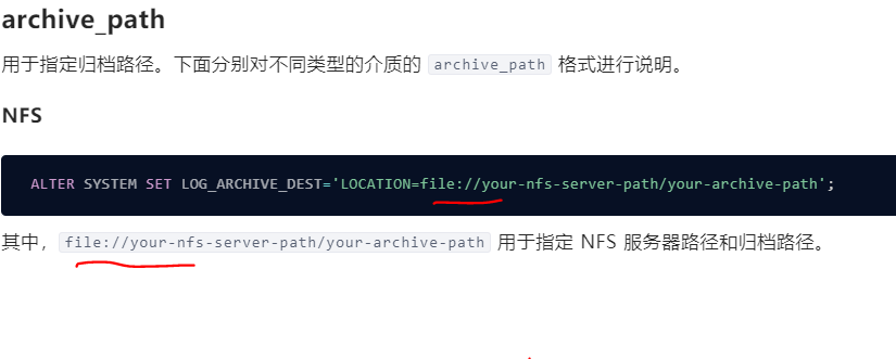

在设置归档时,使用NFS进行配置,路径中应使用 LOCATION=file://your-nfs-server-path/your-archive-path 的格式。例如:
ALTER SYSTEM SET LOG_ARCHIVE_DEST='LOCATION=file://your-nfs-server-path/your-archive-path [BINDING=your-binding-mode] [PIECE_SWITCH_INTERVAL=your-interval]' [TENANT = your-tenant-name];
file:// 是正确的路径格式,而 file:/// 并不是标准的 URI 格式。
更多信息请查看:
  1. SET LOG_ARCHIVE_DEST

  1. 正确使用方式是“LOCATION=file://”,后面加上路径的情况,就会出现三个“/”
