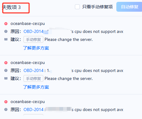

obd web部署安装ocp和metadb的时候 cpu检查无法通过,如何规避呢?

提示cpu不支持avx指令集。这个是硬性要求的,看看cpu支持avx么如果支持可以编译一下
根据给定的文档片段和用户提供的图片,错误信息表明当前服务器的 CPU 不支持 AVX 指令集,导致 CPU 检查无法通过。为了规避这个问题,您可以考虑更换支持 AVX 指令集的服务器。如果您无法更换服务器,可以尝试以下方法:

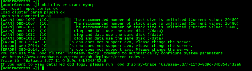

[admin@centos ~]$ sudo lscpu |grep avx
[admin@centos ~]$
不支持的
是的,ob数据库需要avx指令集支持,建议更换cpu吧
