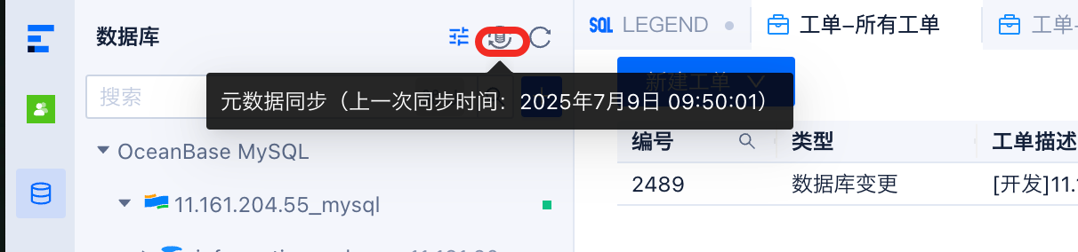

如图,ODC里面,数据源,这种检测连接是否正常,是多久检测一次,有什么配置参数可以控制么?

这个探活,4.3.2 版本 可以手动更改这个探活间隔时间么?在哪里修改?哪个参数?
config_system_configuration 表
可能会有两个参数,如果有两个就改两个, 有其中一个就改其中一个,新版本是“odc.connect.database.sync.interval-millis ”
odc.connect.database.sync-databases-interval-millis
odc.connect.database.sync.interval-millis=180000 默认三分钟
