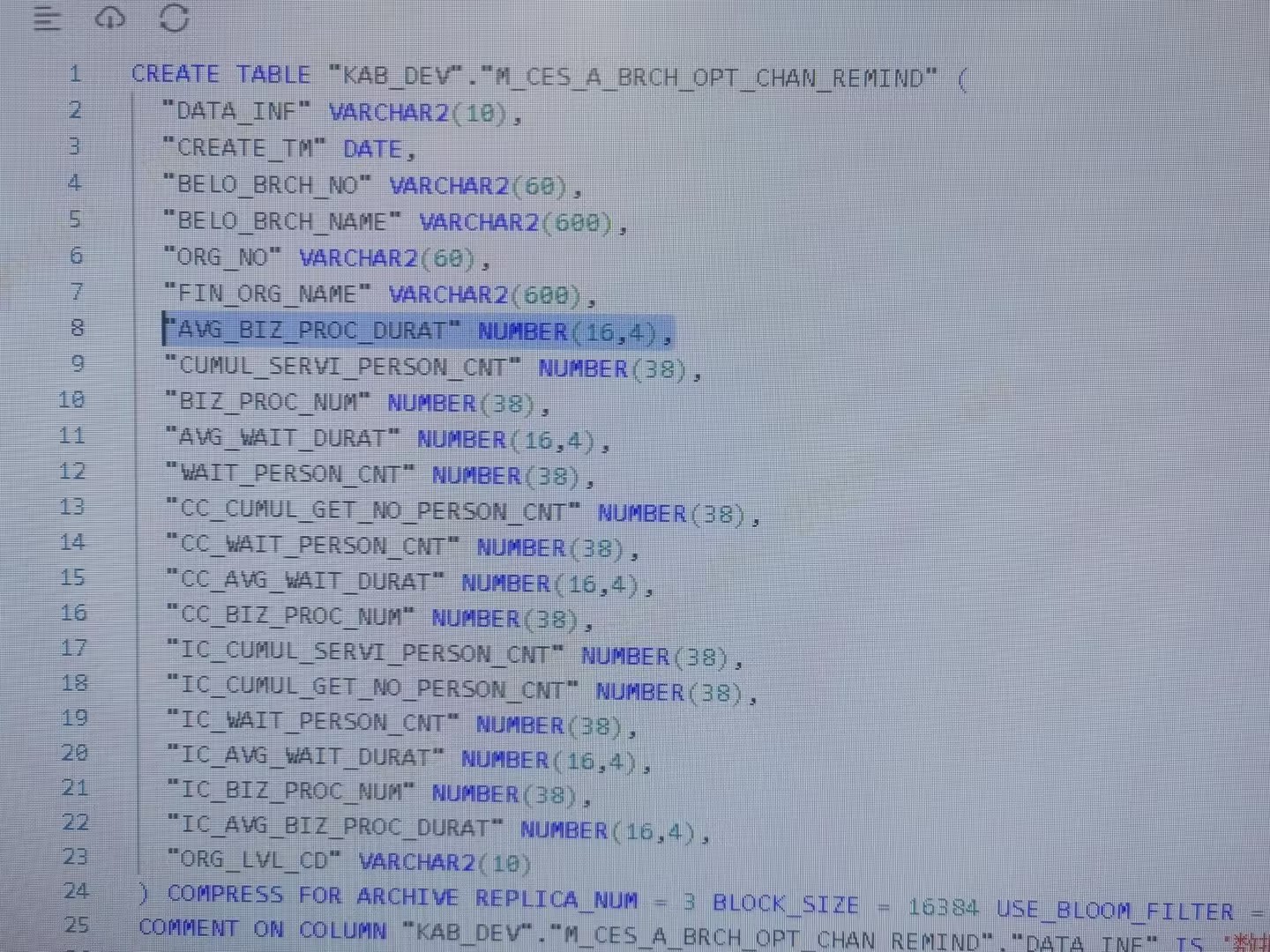

发下表结构吧

to_char(col,‘FM0.9999’)这样试了一下可以
