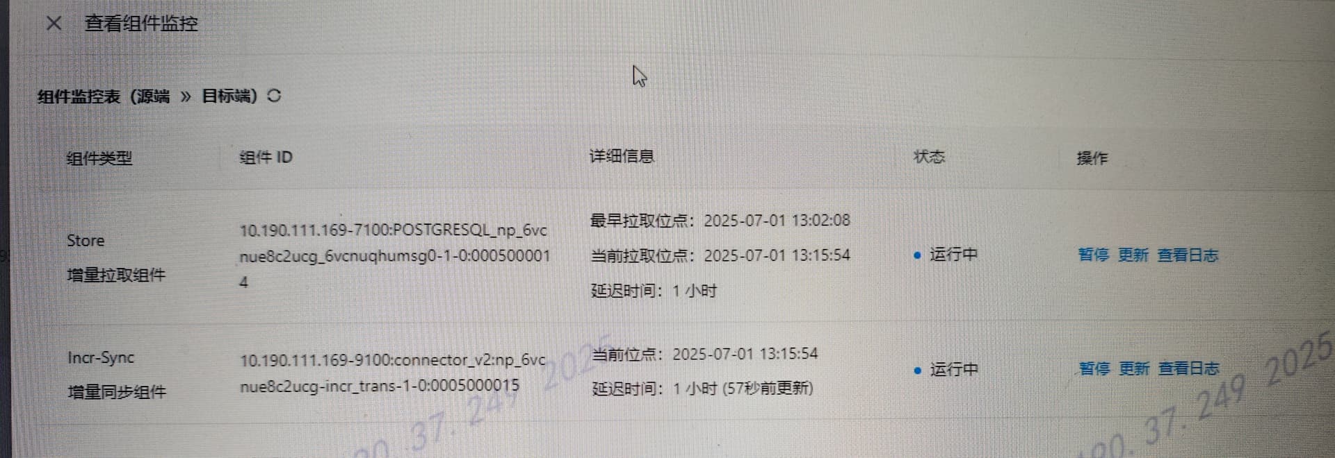

查看组件监控-截图看一下

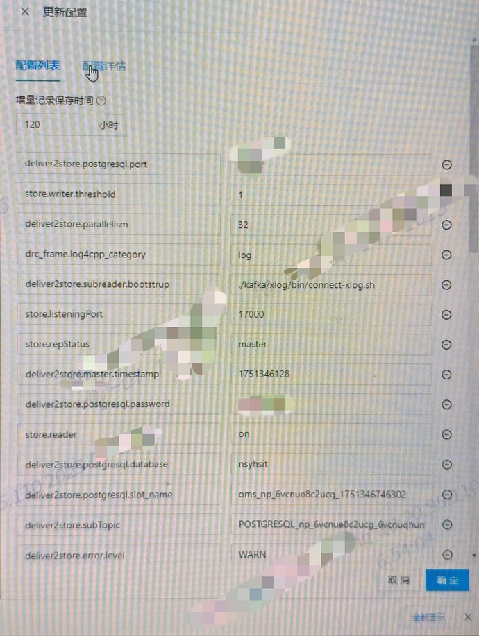

store的配置截图看一下,点击更新

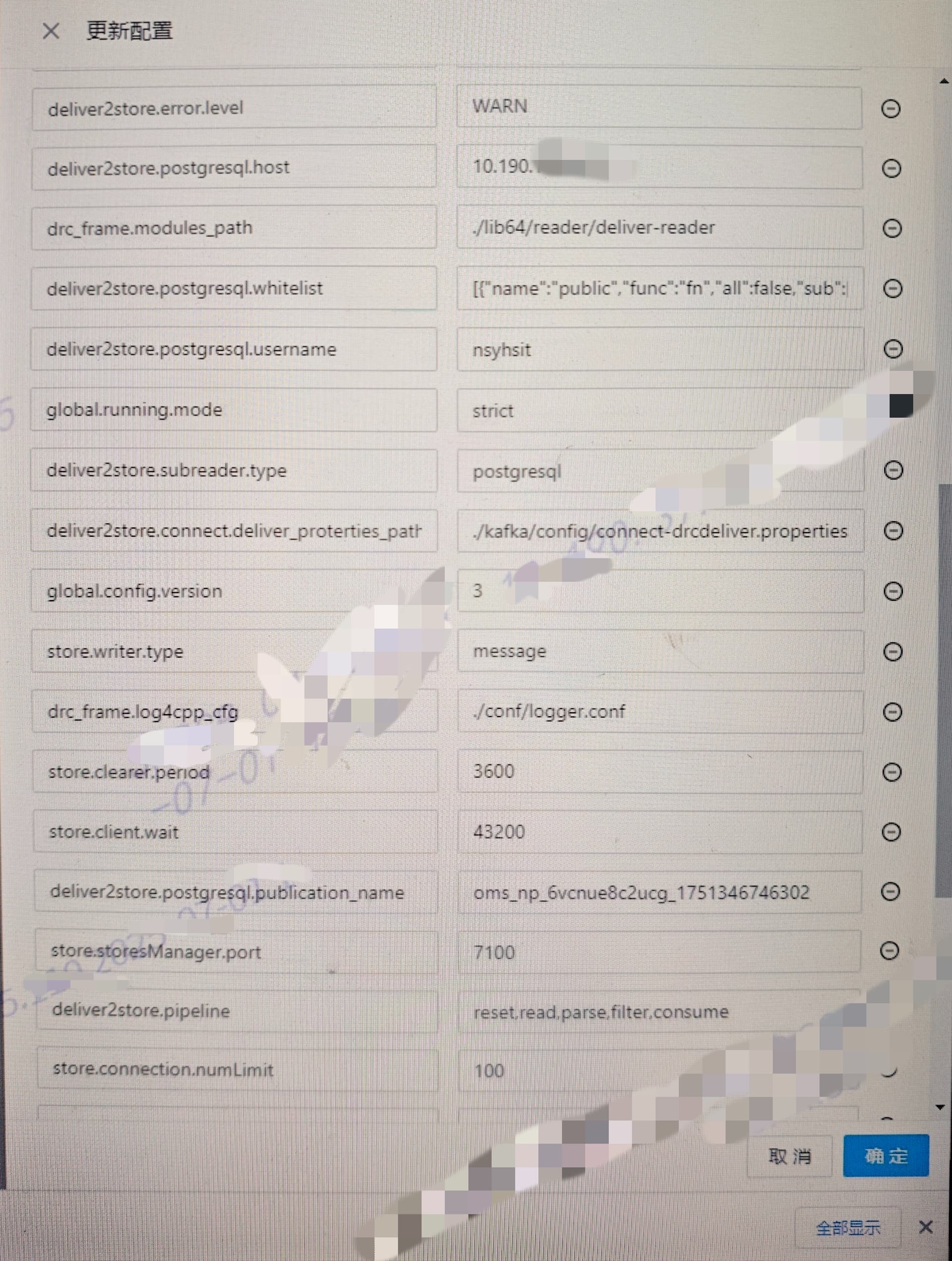

whitelist发一下,里面是不是只有你要的表,还是通配?
迁移对象?我都是指定名称的,没有通配符。
whitelist copy发一下
正常任务情况,延迟增大的时候,迁移流量应该会起来,但是目前看迁移流量一直是0。

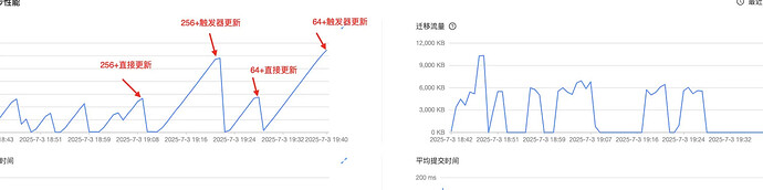

把logical_decoding_work_mem 调整到 256MB , 虽然也有延迟,但是在 5 分钟后就开始迁移流量了。
logical_decoding_work_mem 刚刚调整回默认的 64MB ,现在看pg_stat_replication_slots 的信息。
spill_txns | 1325877
spill_count | 1325890
spill_bytes | 2199671044
会一直增长。
后面经过测试调整 logical_decoding_work_mem的大小
