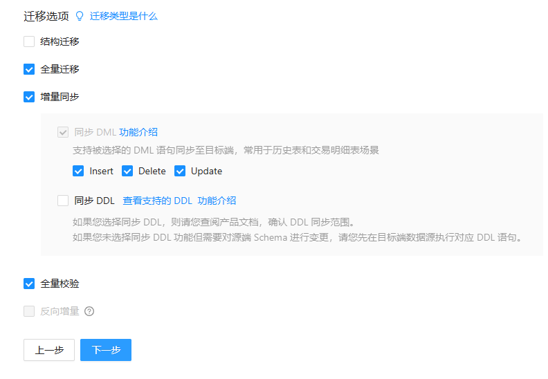

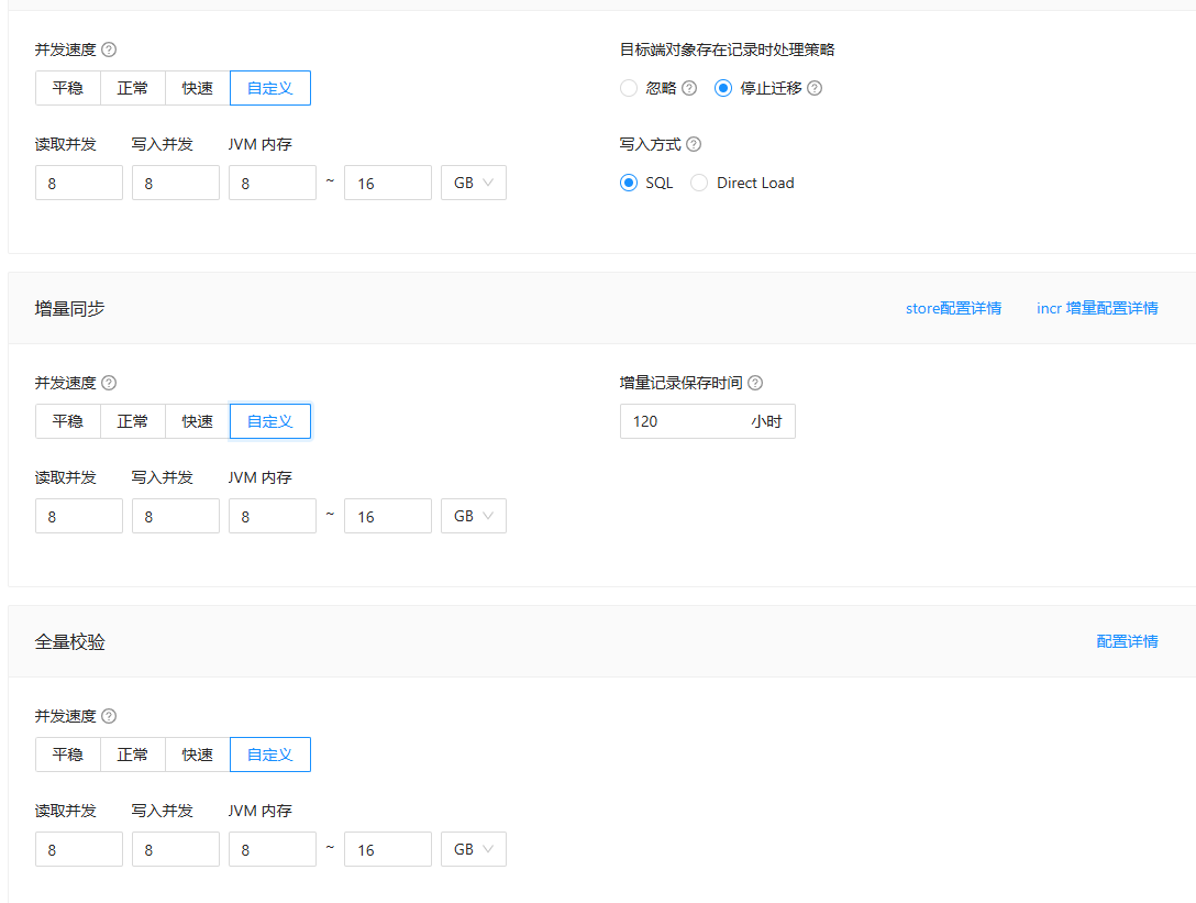

1、使用oms将mysql数据同步(表结构已提前创建)到ob
2、大概20w个分区表,每张表4个hash分区
3、使用oms在界面只配置了一个库(大概64个表),做同步测试
4、预检查的时候很慢,目的端-数据库表结构检查一直是等待中,直到超时,通过ob中show processlist查看,卡在了如下sql上:
select /+query_timeout(1800000000)/ TABLE_SCHEMA,TABLE_NAME,COLUMN_NAME,upper(COLUMN_TYPE) ,CHARACTER_MAXIMUM_LENGTH ,NUMERIC_PRECISION,NUMERIC_SCALE,NULL,CASE WHEN GENERATION_EXPRESSION=’’ or GENERATION_EXPRESSION is null THEN ‘NO’ ELSE ‘YES’ END GENERATION,IS_NULLABLE,CHARACTER_SET_NAME from information_schema.columns where (TABLE_SCHEMA,TABLE_NAME) in (…,…,…,…) order by TABLE_SCHEMA,TABLE_NAME,ORDINAL_POSITION asc
5、2-2-2架构,其中ob unit的配置为:80G、20 CPU、ob_sql_work_area_percentage = 40、_storage_meta_memory_limit_percentage=20
请问大概什么原因导致的,该怎么优化 一下呢?
