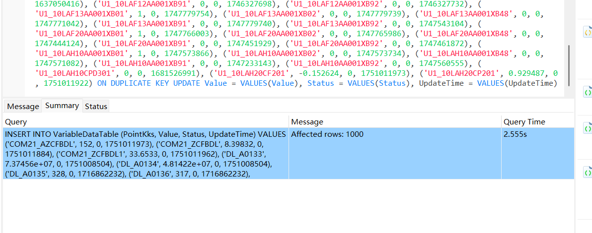

此语句 只有500 个数据,执行时间超过2s,

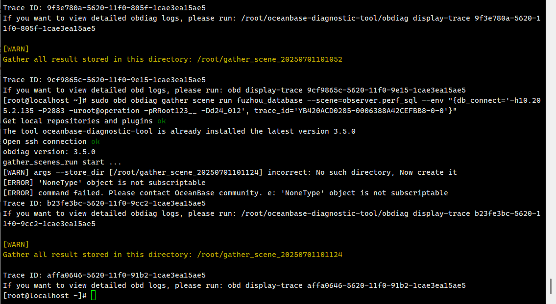

obdiag gather scene run --scene=observer.perf_sql --env “{db_connect=’-hxx -Pxx -uxx -pxx -Dxx’, trace_id=‘xx’}”

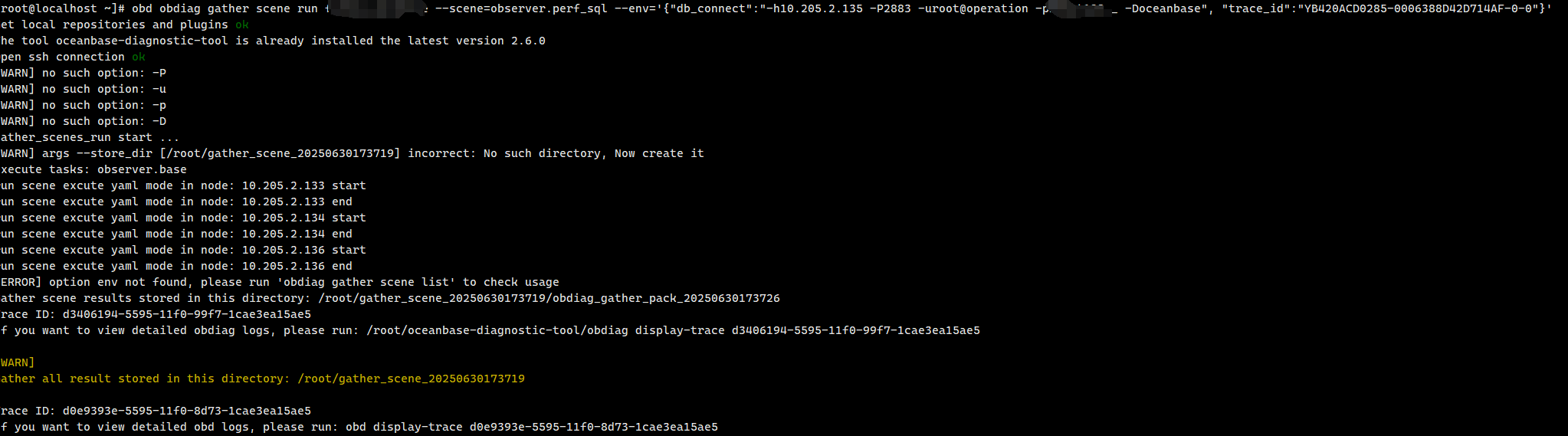

obdiag版本是多少
怎么查看版本号,我装的all离线包
应该是3.4.0版本

看你的obdiag 是2.6.0 版本,可以用obdiag 3.4.0 版本的。
$obd obdiag gather scene run <集群名> --scene=observer.perf_sql --env “{db_connect=’-hxx.xx.xx.xx -P2881 -uxxx -pxxxx -Dxxxx’, trace_id=‘YF2A060CE807-0006388F1D836442-0-0’}”

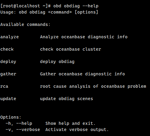

另外obdiag 可以单独使用,文档:https://www.oceanbase.com/docs/common-obdiag-cn-1000000003242066
