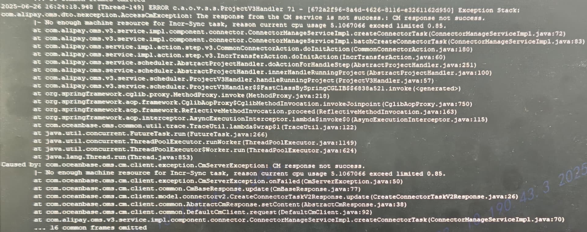

【问题描述】通过OMS 配置增量同步的方式将postgresql 15部分表的数据实时迁移到OceanBase_CE 4.3.5.0 。
会出现 GHANA-OPERAT000003 报错
错误信息:The response from the CM service is not success.

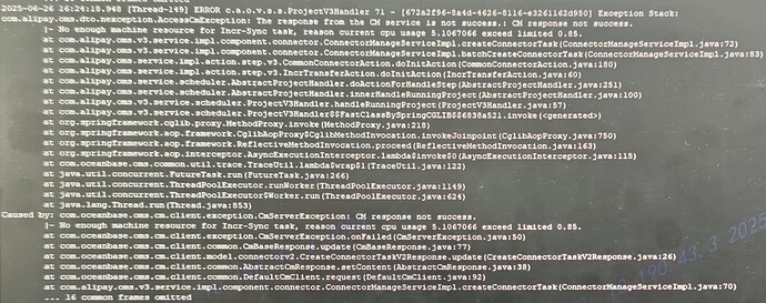

排查/home/admin/logs/ghana/Ghana/common-error.log 文件
有报错 :

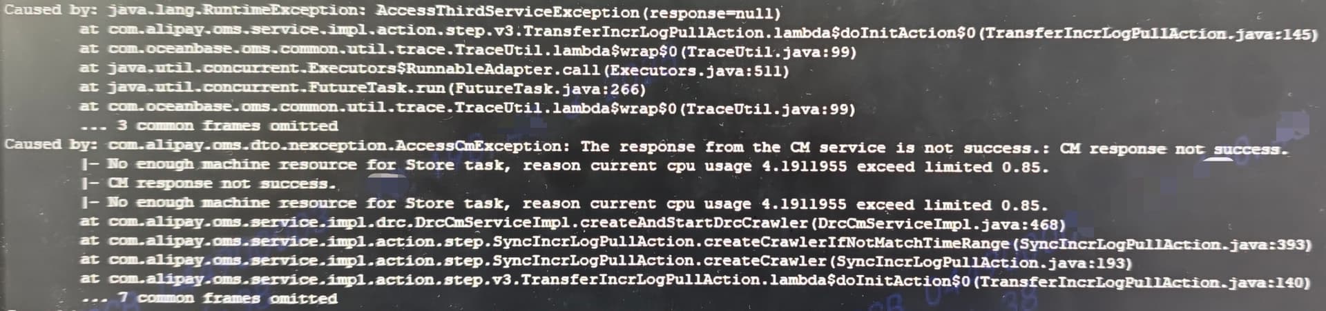

CM response not success.
No enough machin resource for Store task,reason current cpu usage 4.1550465 exceed limited 0.85.
这个告警最终是因为 cpu 资源不足吗? 但是这台机器是 8 核心,当时查看容器整体 cpu 负载和 容器内 top 查看负载情况,都没有超过 2.0,也就是说 CPU 使用都没跑满 2 个核。为什么还会有这个错误并导致任务失败。

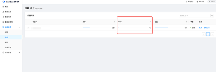

运维监控-机器 可以看到cpu的使用量,正常情况下不会超过100%
