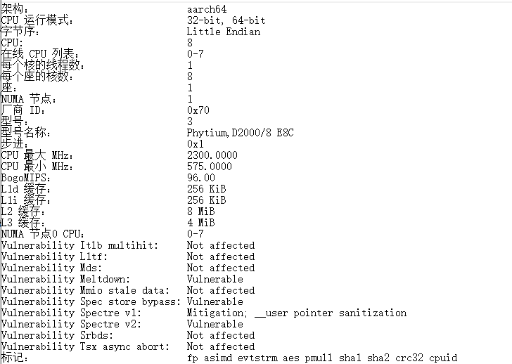

看下 Iscpu 信息。
另外提供下 observer.log 日志。

不是这个的问题呢,内存够的时候就没有这个警告了,但是错误还是有

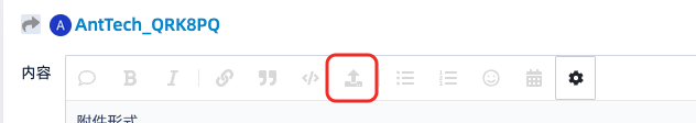

日志文件已经找到了,但是这里贴不了txt文件呢,有字符限制,有什么方式可以发给你吗
附件形式。
新用户无法上传附件!
已经修改,你再试试应该可以上传了

不过集群core的问题应该是cpu指令集问题。建议你更换个cpu
