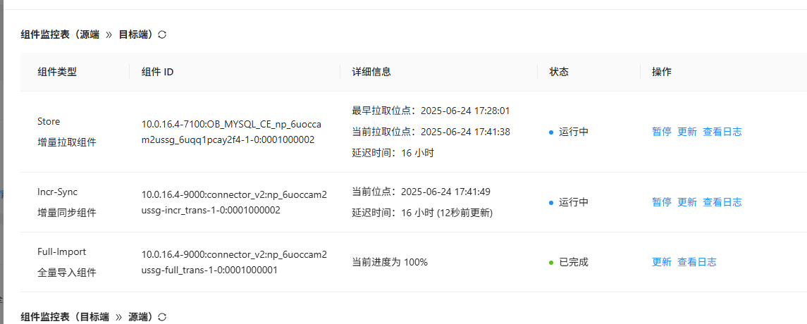

OMS全量+增量。开始增量后,store组件当前拉取位点被重置为了任务开始时间点
【 OB or 其他组件 】OMS
【 使用版本 】社区版4.2.9

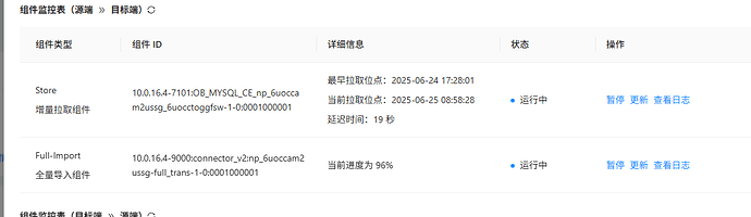

早上还在全量时,拉取位点为今天早上8.58
开始增量后,当前拉取位点回退到了昨天下午17点
全量的时候,最后有个日志表太大。不准备同步了。删除过一次同步对象。
再启动就直接开始增量,然后日志拉取位点就成昨天17点了。
store组件设置的日志保留时间是240小时。

那您的增量数据正常不?? 是否有新数据入库呢?
您的全量数据未进行全同步 ,就进行删除 同步对象了吗?
看你发的两个截图,store不是同一个。是不是做了加减表的操作,加减表可能会重新启动一个store,如果增量还没开始,是会重置拉取位点的。
是的。就是这个原因。 我重新构建了全量+ 增量任务, 没加减表。就没这个问题。
是的。 全量最后剩个日志表,太大了。同步需要好久。 就删除了这个表。结果gg了。 增量跟不上了。
总结下。 全量+ 增量同步时。
如果再全量阶段,加减表。会导致store组件重新创建。拉取节点会重置到任务开始时间点
