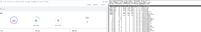

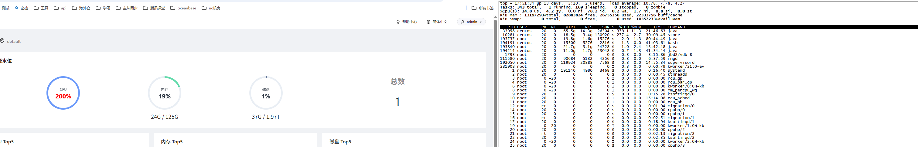

如图左为OMS监控显示 200%. 但是实际上仅使用了 15%不到。
部署OMS的机器为自建私有云的虚拟机。共分配了32核

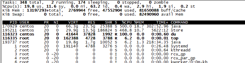

你这是进入到容器里面查看的top信息么?
top -p PID 查看cpu占用的高的pid

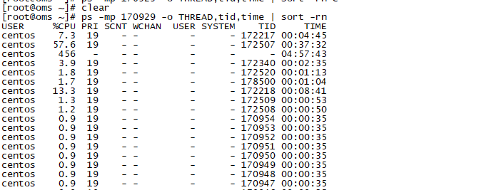

ps -mp PID -o THREAD,tid,time | sort -rn 查询该进程的线程情况
或者 用top -Hp命令查看线程的情况

top
top -p
top -mp

实际物理cpu只用了20%不到。怎么调整这种情况

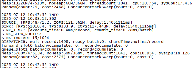

./connector_utils.sh metrics
如图所示
dispatcher中wait record比较多。
如何调整

wait_dispatch_record_size>0 表示计算归属分区存在瓶颈 但是分区表情况下一般都会有积压,分区计算比较耗时,是正常的
这个结论是啥,组件没有把宿主机的cpu利用起来
