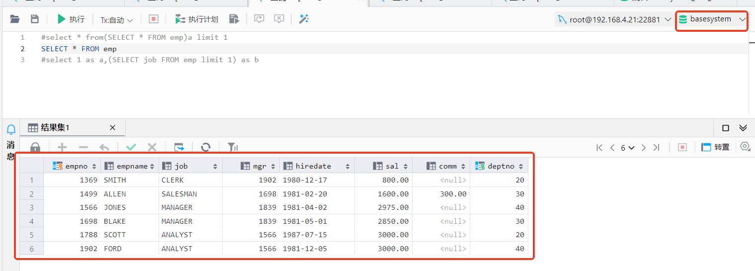

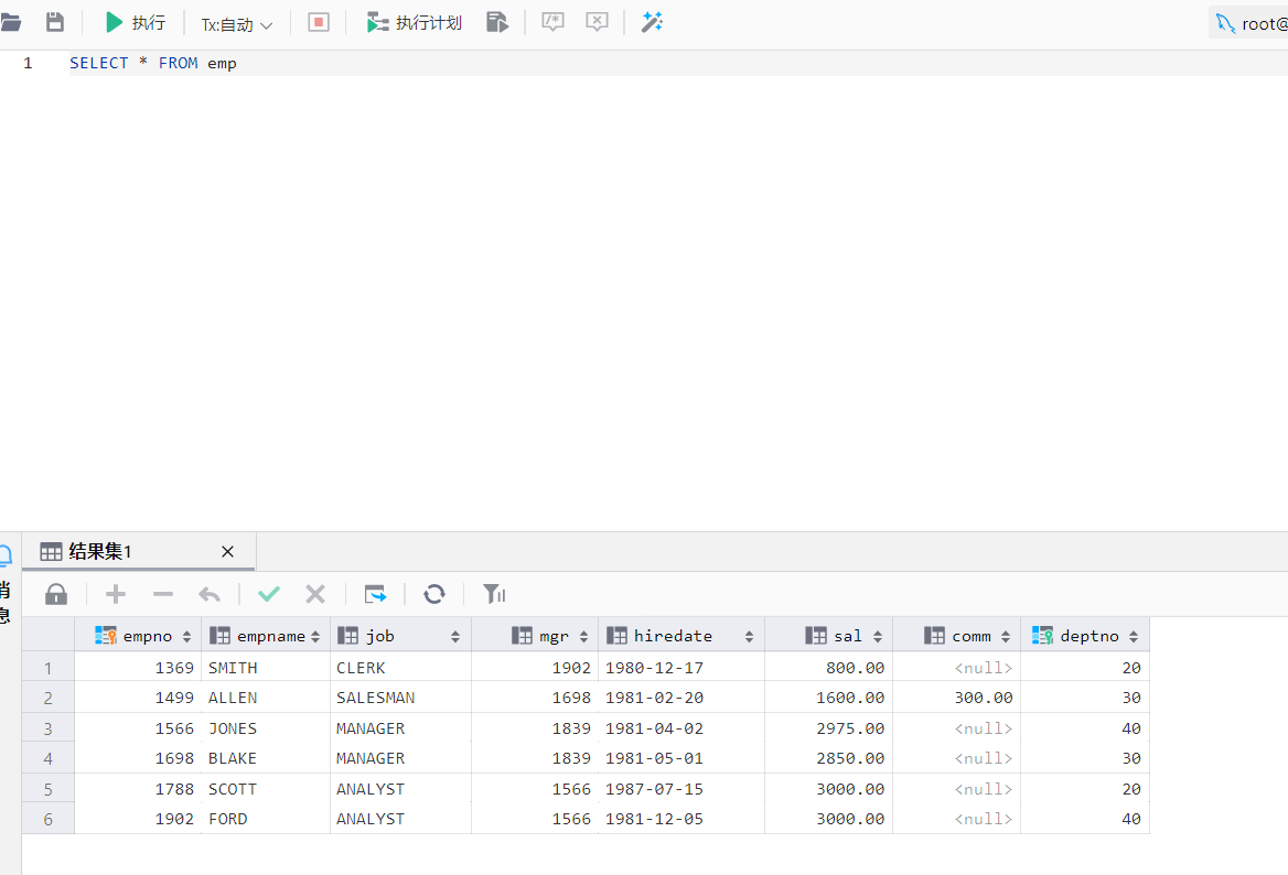

emp表存在么
存在,用github上的示例创建的表

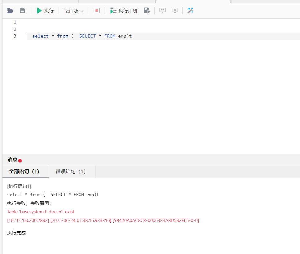

t 前面是不是要有个空格啊
一样

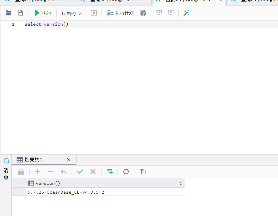

更新了最新版本的镜像 5.7.25-OceanBase_CE-v4.3.5.2

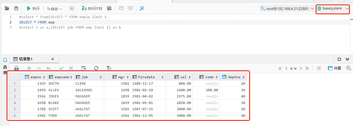

你是不是没有 use database。 有选择数据库么
单独执行条普通查询看看

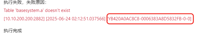

麻烦通过这个trace id 去observer日志grep一下
cat observer.log* |grep " "

执行报错 根据trace_id捞一下 日志信息

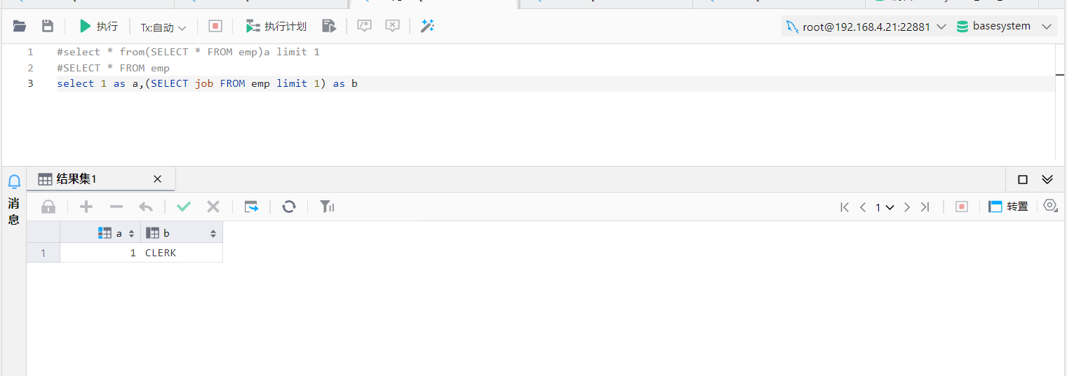

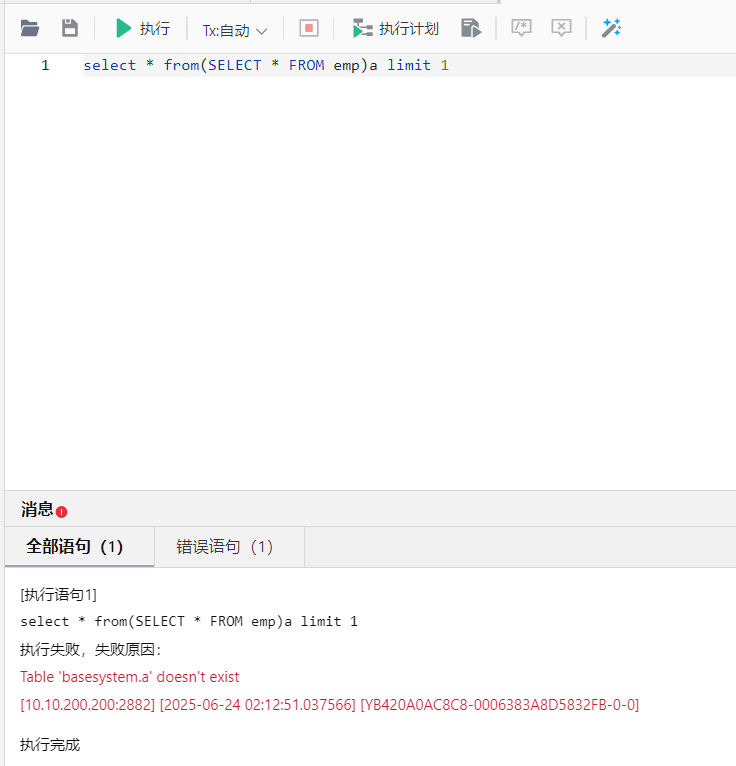

[执行语句1]
select * from(SELECT * FROM emp)a limit 1
#SELECT * FROM emp
#select 1 as a,(SELECT job FROM emp limit 1) as b
执行失败,失败原因:
Table 'basesystem.a' doesn't exist
[10.10.200.200:2882] [2025-06-24 02:38:35.039948] [YB420A0AC8C8-0006383A8D584280-0-0]

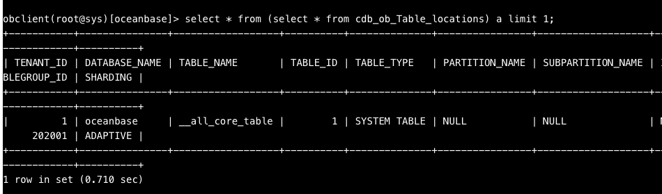

也麻烦尝试下命令行执行试试,黑屏化登录集群
