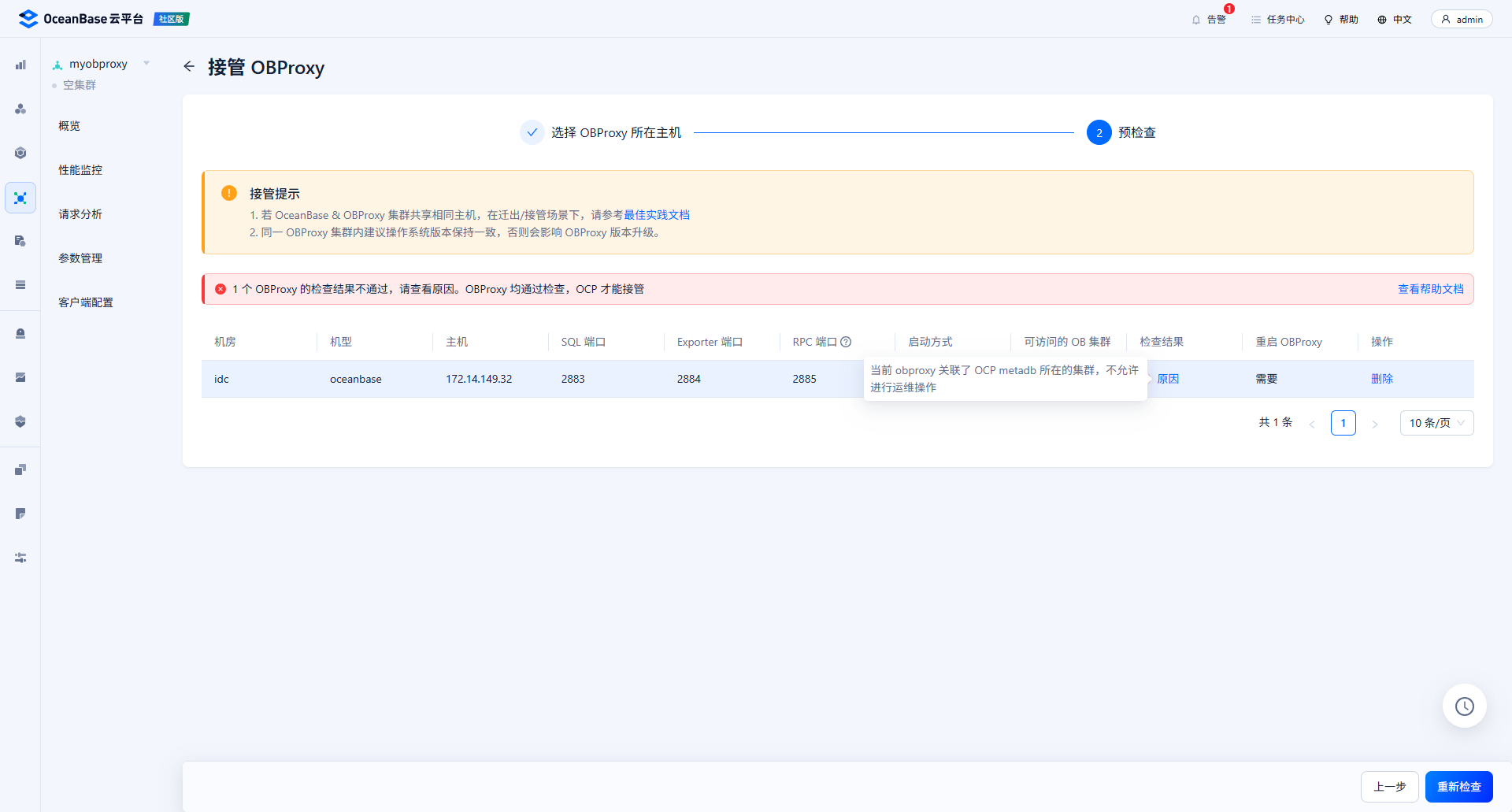

接管 OBProxy 失败
【 OB or 其他组件 】ob 4.3.4 ocp 4.3.5
【 使用版本 】社区版
【问题描述】ob是单机,ocp是后部署的,想建个空obproxy集群接管已有的obproxy,报错当前 obproxy 关联了 OCP metadb 所在的集群,不允许进行运维操作,是说ocp meta需要单独一个ob数据库吗

要建空的OBProxy集群才行。不能使用已关联了OB集群的。
建的时候要选不部署
学到了

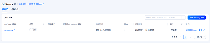

你好,我建的就是个空集群,想接管已有的obproxy
刚才没仔细看,你接管的是metadb的Proxy,metadb的比较特殊,不让接管。普通的Proxy就没问题
那意思是不是要给ocp metadb单独数据库和Proxy
metadb较为特殊,metadb容器内有obproxy服务,一般也不建议使用metadb。可以新建集群作为测试或者业务使用
