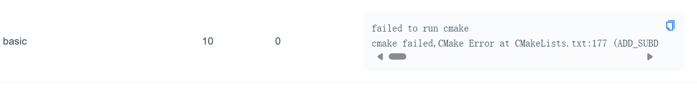

miniob提交是cmake显示找不到replxx
failed to run cmake
cmake failed,CMake Error at CMakeLists.txt:187 (ADD_SUBDIRECTORY):, The source directory, /home/miniob/miniob_test/players/miniob/deps/3rd/replxx, does not contain a CMakeLists.txt file.,
点开仓库上的replxx , 显示似乎是一个跳转到其他git仓库的文件夹
从昨天下午4点调试到凌晨2点,一直不知道怎么回事.有好心人可以帮一下
尽量把日志信息提供完整 还有就是cmake版本是多少
谢谢您的回复!
我的日志信息是miniob的测试平台的信息 , 已经把可以截取的信息都提供完整了
cmake版本为3.28.3
我尝试直接使用https://github.com/oceanbase/miniob提交,同样不能运行
报错信息为:
failed to run cmake
cmake failed,CMake Error at CMakeLists.txt:177 (FIND_PACKAGE):, By not providing “Findreplxx.cmake” in CMAKE_MODULE_PATH this project has, asked CMake to find a package configuration file provided by “replxx”, but, CMake did not find one., Could not find a package configuration file provided by “replxx” with any, of the following names:, replxxConfig.cmake, replxx-config.cmake, Add the installation prefix of “replxx” to CMAKE_PREFIX_PATH or set, “replxx_DIR” to a directory containing one of the above files. If “replxx”, provides a separate development package or SDK, be sure it has been, installed.,

根据报错信息,我查看replxx的文件夹内容,发现是空的
我尝试用copilot进行debug,copilot建议我通过recurse的方式递归将miniob需要的包都克隆下来,我通过这种方式的确在本地成功运行了代码,但是提交到miniob的测试平台时,出现了最初的报错信息
同学在做哪个测试?如果是在做去年的比赛试题,可以用稍微靠前一点的MiniOB代码来提交测试。比如基于 2024-competition 分支。
最新的代码对应的镜像和测试环境还没有就绪。
问题解决 , 的确是的miniob版本太新了 , 回退一下就好了
非常感谢! :pray:
现在应该可以用miniob最新代码提测了,可以再试下。有问题可以及时反馈。
