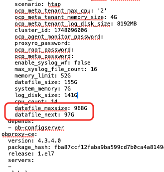

麻烦提供一份你的yaml文件 cd ~/.obd/clster/xxx/
config.txt (2.3 KB)
(这里去掉了密码,ip等敏感信息)
这里有设置data磁盘参数
也就是这里改小就可以了是吧
现在调小是不是已经无法让磁盘空间占用释放出来了啊?还有datafile_next的配置能给下最佳实践建议吗?

集群为新建的吧?这边新建集群后 磁盘大小是按照datafile_size预分配的。并未一次性按照datafile_max分配完
节点占比大小不一致问题这边需要咨询一下

目前是做了两个措施:
1.将 datafile_next设置为0关闭自动扩容机制;
2.通过预占方式,一次性将初始化磁盘容量datafile_size设置到磁盘总空间的80%,dafafile_maxsize最大设置为磁盘总空间的90%;
目前观察了大半个月,未再出现以上问题。
