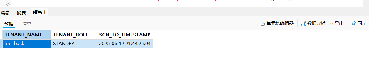

我创建了一个3-3集群主备库同步,其中主备库通过日志流进行同步,然后我根据备份集和归档日志在备库创建了一个备租户,开启日志持续归档后,一开始一段时间主备库可以进行正常的同步,然后隔一天我查看同步功能发现主库正常在归档,但是备库最后一次拉取日志是在晚上9点44,后续就再也不拉日志同步了,我想请问一下这是为什么。
备库最后拉取日志时间:
