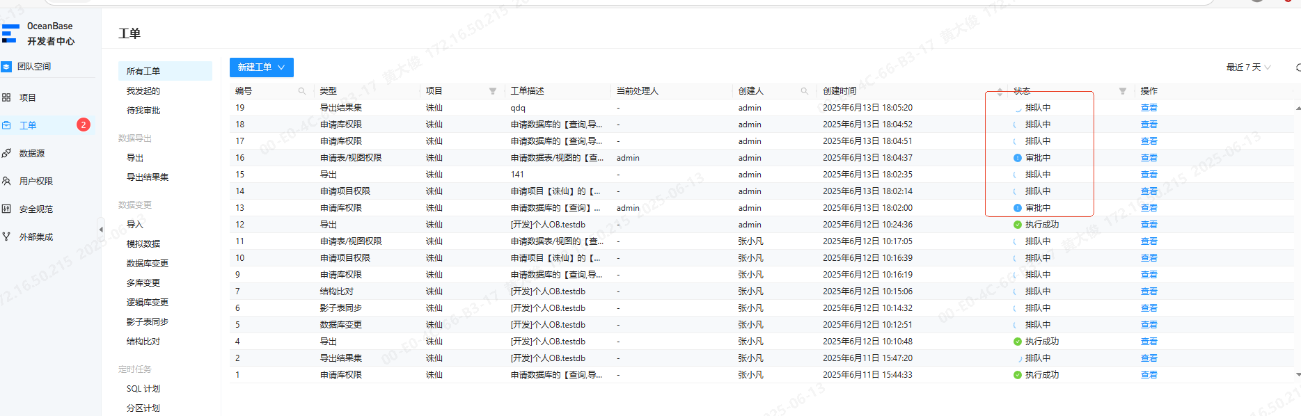

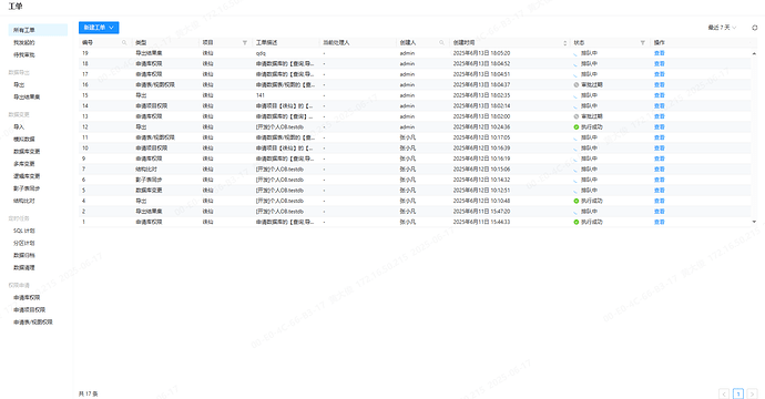

ODC 4.3.3 和 4.3.4发现工单申请后一直处于排队中
试了几个版本,发现工单只要有处于排队中的,会一直卡住在那,然后也没有删除工单按钮,odc.log日志也没有什么有用信息,查看状态就是卡在待检查状态

下发任何类型的任务都会处于排队中吗?还是只有导出、导出结果集、申请项目权限?大概有多少个任务处于排队中?

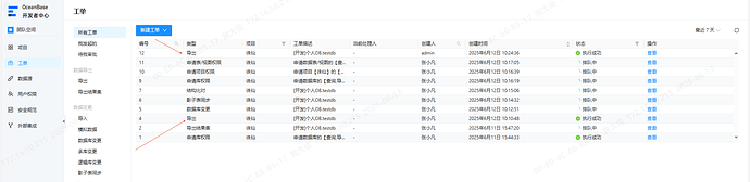

目前只有导出是正常的 有些功能还没测 如果需要的话可以给一下要求我喊dba去测对应的功能

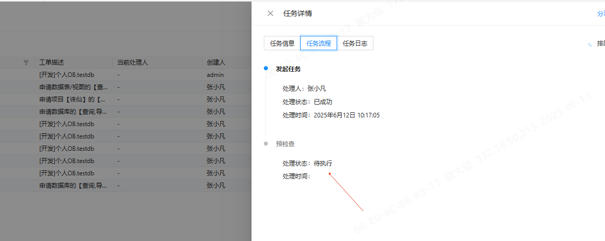

查看任务流程一直卡在待执行这里 然后任务日志是显示
read log failed, may be log file not exist
正常的工单是正常显示日志

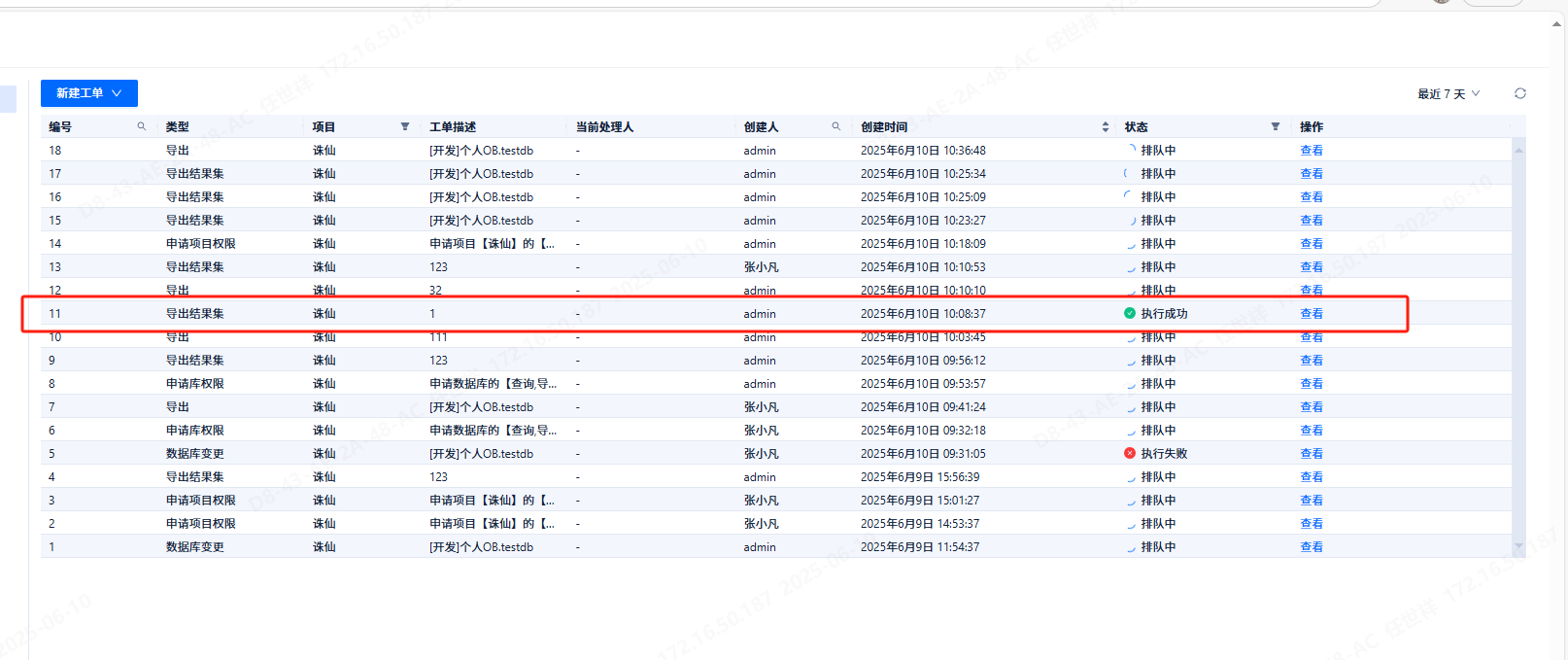

新建的对应这些任务基本上都会卡在排队中,虽然现在导出功能没事,但是前两天部署另外一个版本导出功能也是有问题的,最上面提问的第一张图可查看

目前10个任务有7个都在排队中,处理状态一直是处于待执行
工单任务列表中现在有几个任务在执行中,是否只要提工单就会处于排队中?
测试确认下排队中状态任务是否会后续变为执行中。

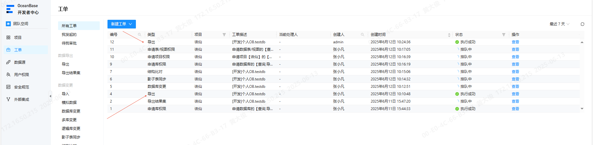

测了很多次 一直保持在排队中,新建任务也是这样,一直处于排队中,只有新建导出任务是可以成功执行的

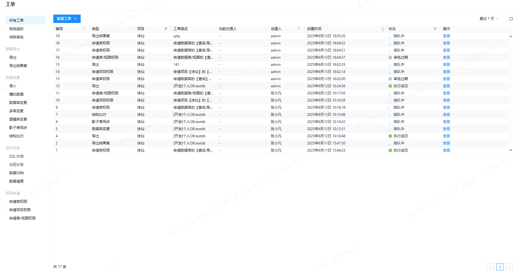

现在看着有些是正常的
再观察吧,2c4g的odc如果是两个并行执行的是正常,看看后续排队中的任务是否会执行
可以的,感觉不是资源问题 我docker stats 查看的时候cpu基本不吃,内存只吃到50%也就是2G
