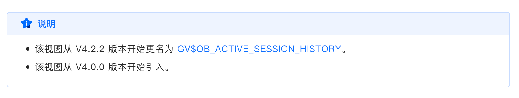

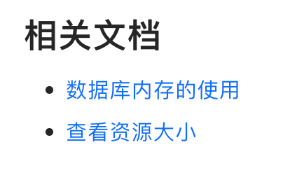

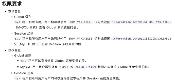

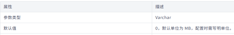

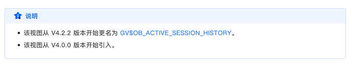

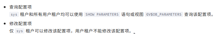

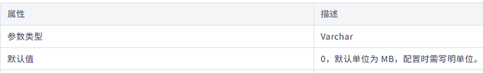

为解决配置项、变量、视图之前的信息模糊、缺少示例等问题,文档团队正在进行配置项、变量、视图专项优化,这里提供几个典型例子想征询下大家的意见和建议,看看目前的内容是否已经能满足大家的诉求。
当前专项优化的内容主要为对配置项、变量、视图文档结构规范化,补充更详细的权限、约束说明,更新更详细的参数或字段介绍,补充更清晰的示例。具体如下:

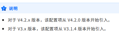

  • 版本标识强化。
    • 新增单独的版本说明区块,版本信息更明确。
    • 补充不同版本之间的区别。

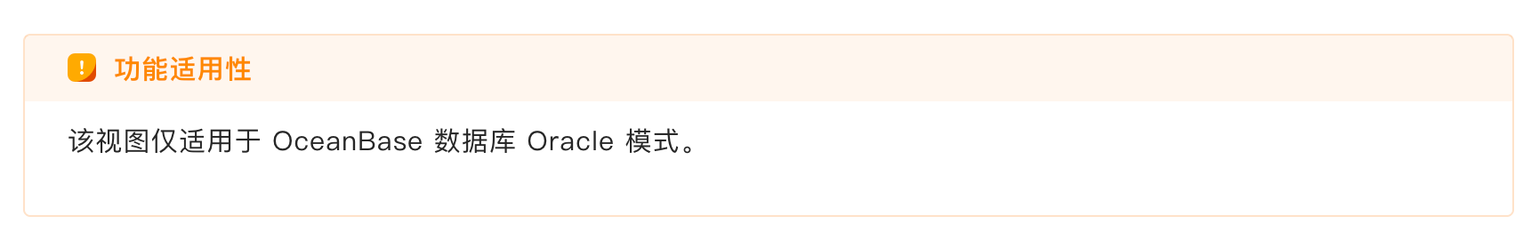

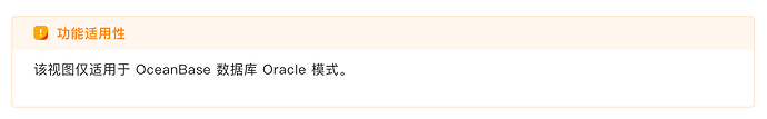

    • 新增功能适用性描述,确保文档的可用性。
  • 权限描述清晰化。

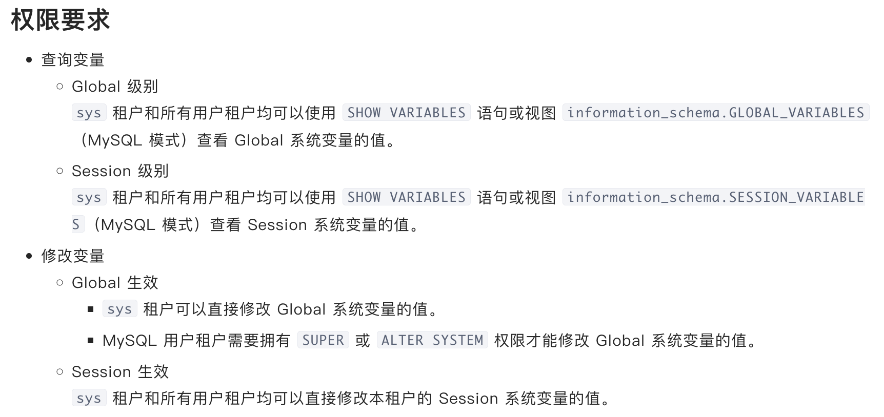

    • 新增独立的“权限要求”二级标题,清晰描述权限要求。
  • 提供标准 SQL 查询接口与系统视图双重访问途径,提升运维透明度,降低沟通成本,提高文档的易用性。

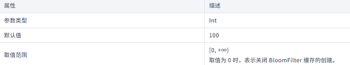

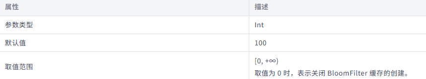

  • 参数说明标准化。

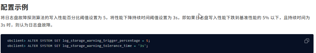

  • 示例详细规范化。
    • 丰富简单 SQL 语句示例为 Shell 环境下的完整命令,更符合实际使用场景,提高文档的易操作性。
  • 知识体系网络化。
    • 新增相关文档链接,形成配置参数与功能模块相结合的知识图谱。
针对以上优化内容,提供以下几个已优化内容给大家参考下。
您的宝贵意见对进一步提高文档质量有着巨大的帮助!!!
请大家尽情反馈对这部分内容的使用意见和建议~~~

可以增加设置变量与设置参数等相关系统优化的应用举例

1、使用场景方面,建议结合实际业务场景举例
2、权限说明描述,建议补充授权SQL示例
9 个赞

哈哈,在介绍变量和参数的时候,加上set xxx 和 alter system set xxx 的示例是吧?这个好像确实可以有~
其实可以再多加一个如何查询这个变量和参数的值的示例~
